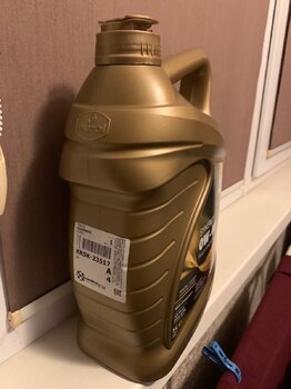

11.10.2023 в 00:40, fareastwood сказал:
Fedorovich какие-то притянутые за уши субъективные признаки
Вы фото хорошо рассмотрели?
По Вашему это субъективные признаки?
24 минуты назад, Fedorovich сказал:
Да. У поддельщиков банки хорошие.

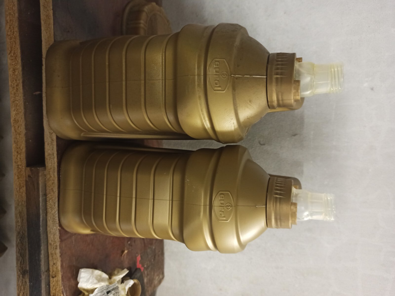

И так здравствуйте, лил масло Eurol super lite 5-30, все было круто, но в один день заказал аж 2 канистры по 4л. Когда стал менять заметил сильную разницу в упаковках. С ещё одной канистрой которая на долив из старых партий. По мимо внешних отличий масло заметно гуще при -3 градусах в гараже. Мотор работает шумнее. Буду менять как то сыкотно. Определите где какое.
IMG_20231227_194213.jpgspan виджет
Я бы сказал, что слева подделка, швы какие то неровные. Наклейки все ровные.
Изменено пользователем Mistral
22.03.2024 в 06:48, Alexander159 сказал:
давай фото дна канистры
