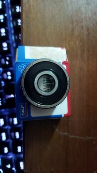

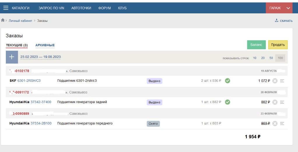

Наконец то пришли долгожданные  заказанные подшипники : SKF 6301-2RSH/C3
Только вот в заказе пришли не  SKF 6301-2RSH/C3 а SKF 6301-2RSH.:pardon:
 Наипали нас немножечко... но после долгого упорного общения с манагером и его звонке поставщику- те рассказали что наскладе остались только: SKF 6301-2RSH , ибо все SKF 6301-2RSH/C3 - уже давно разобрали а новых поставок с февраля этого года не было и пока что непредвидится.:sarcastic:
Пришлось поверить наслово и забрать то что есть.
Одно радует что хоть  RSH достались а не голимые RSR..
 К слову на переферии уже сложно найти подшипники: SKF  с уплотнениями RSH, в продаже везде лежат  SKF RSR,  NSK SKF RSR,  NSK DDU,  и невыдающиеся  KOYO RS,  вместо качественных уплотнений RD
