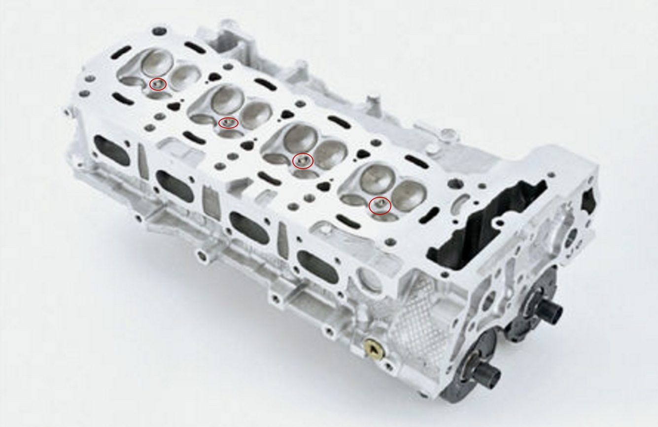

я когда мыл головку ацетоном остались пятна вокруг свечей (красным отметил), взял HiGear- половину снялось, а вот полностью пятна исчезли только от автошампуня Керхер) да так, что головка заблестела, как с завода. Только надо потом быстро смывать, а то мутнеет, если передержать ( растворяет пятна моментально на глазах). Позже ничем не мог отмыть бачок гидроусилителя, мутный был, налет внутри, капнул Керхера - 2 сек. он прозрачный. Рекомендую!  не пожалеете
