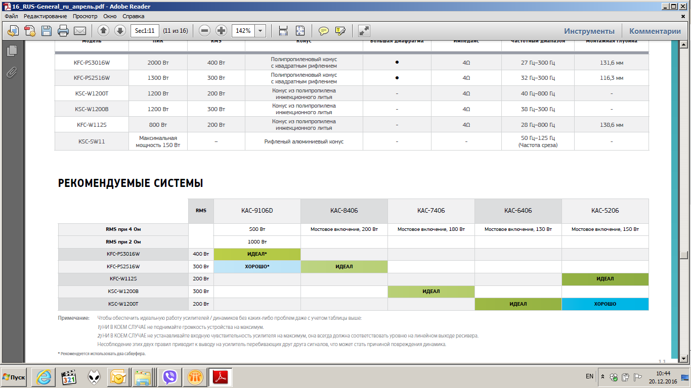

@шансонье, шансонье, тебе говорили норм проводку сразу делать ? Не послушал. Говорили взять 4-ех усь нормальный, чтоб фронт и мостом саб ? Тоже не послушал. Я, чесно, фиг знает что советовать )) может посоветовать какое-нить г-но чтоб нормальный усь взял ?
Те сабы, что ты смотришь-фуфло. Гудёж, бубнёжка и больше ничего.
Журнал автозвук, смотри сабы, читай внизу вывод и рекомендации по оформлению. Прикидывай, влезет ли ящик в багажник, а потом смотри усь под выбранный саб.
Еще раз повторю, сделай сразу нормально, эта связка (усь+саб) с тобой на долгие годы

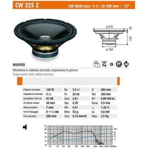

@шансонье, 120 вт на саб это не серьездно, ты его не услышишь.
В основном да. Но есть такие (авто) динамики 10" и 12" которым такой мощности хватает вполне. С лёгким диффом и мягкой подвижкой. Правда и корпуса им будут нужны 45 и 60л. фи. В ЗЯ так ещё раза в полтора больше. У меня даж один такой 12" и 2х10" остались. Пару для себя берегу :)IMG_0943.JPGIMG_0944.JPG
Вот в принципе (почти) полностью правильная статейка про этот 10" http://www.12v-club.ru/articles/2/1980/index.html
12" в машины мы поставили ооочень дофига. При их небольшой цене - это просто подарок. Но любителям озвучивать окрестности он точно не подойдёт - для этого есть панишеры.
Парни, предложили такой http://www.автозвук.рф/az/2008/07/086-diamond.htm
Хороший? В корпусе ФИ.
Он 2 Ом получается, это как может сказаться на чем то ?
