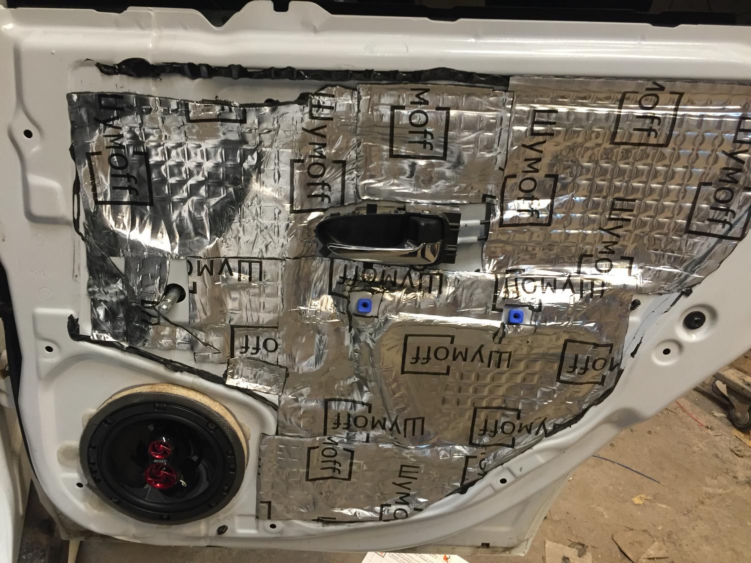

Нормально, но я бы столько вибры не лепил бы много. Ну и кольца к двери прикручивали болтами? Если да то лучше еще перед этим на кольцо стеклошпакли нанести, без фанатизма.
там между динамиком и кольцом сплен влагостойкий

Сплен между кольцом и металом? Для чего? Там соединение нужно сделать как можно жестче.
