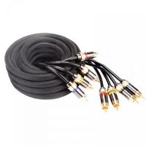

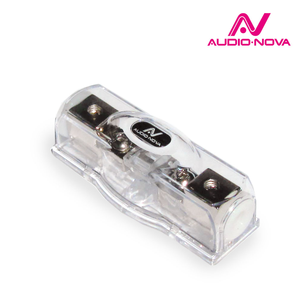

Всем привет :rolleyes: , ну вроде мой проект на стадии завершения, задние коаксиалы куплены, межблочник куплен - kicx rca-06, на силу куплено 7м КГ 16, предохранитель как на фото такого плана на 80А, рекомендовали заменить мною купленный псевдомедный провод Incar, на такой как на фото, что и было сделано. Ждем инсталяции.
