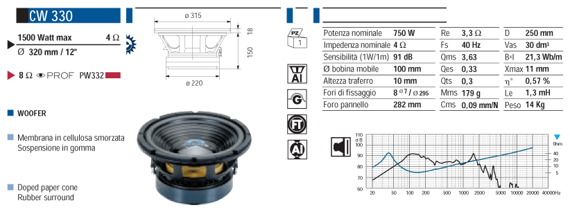

Я о басовом динамике писал... Неверное оформление ДГ мы исключим. От переизбытка мощности того, что я выше описал не происходит - ставили проаудио уси НеваАудио NA 3200 и NA2900 на акустику номиналом 100-150вт с динамиками 135мм. и ничего не долбилось и не сгорало. А от передемпфированного объёма предрупорной камеры - было дело горел динамик с искрами и дымом. Увеличили объём предрупорной камеры проставочным кольцом - проблема ушла.
А что касается автозвука - сами понимаете, что с маломощных микросхем в усилителе ГУ демпингфактора не больше чем в ламповом усилие, а силы тока так в разы меньше - отсюда и искажения. Сколько слушал всего - все искажения, отсутствие контроля над смещением диффузора и вылетом из магнитного зазора - от недостатка мощности (и демпинг фактора в т.ч.)

Возьмите уже "ц"шку в руки ей Богу, подключите к динамику и сымитируйте (ручками) смещение диффузора и посмотрите на сопротивление. И да кстати - далеко не все динамики работают на частоте 1000гЦ.
Полюбуйтесь на его сопротивление на вполне его рабочей частоте. Сколько там Ом.? А усилителю именно с этим сопротивлением и работать... И при одинаковой заявленной мощности с "родного" уся CPW2110 (мостом) бас чистый, без искажений и слышно "в соседнем квартале" , а с Одиссона при той же мощности невнятный гудёж и неконтролируемое трепыхание диффузора.
ну и что вы прелагаете мне увидеть? - наведенную ЭДС голвки или активное сопротивление?, вы никак не поймете что импеданс головки меняется от частоты подаваемого напряжения и собственного резонанса?
гд 4 ом
8ми омная АС
