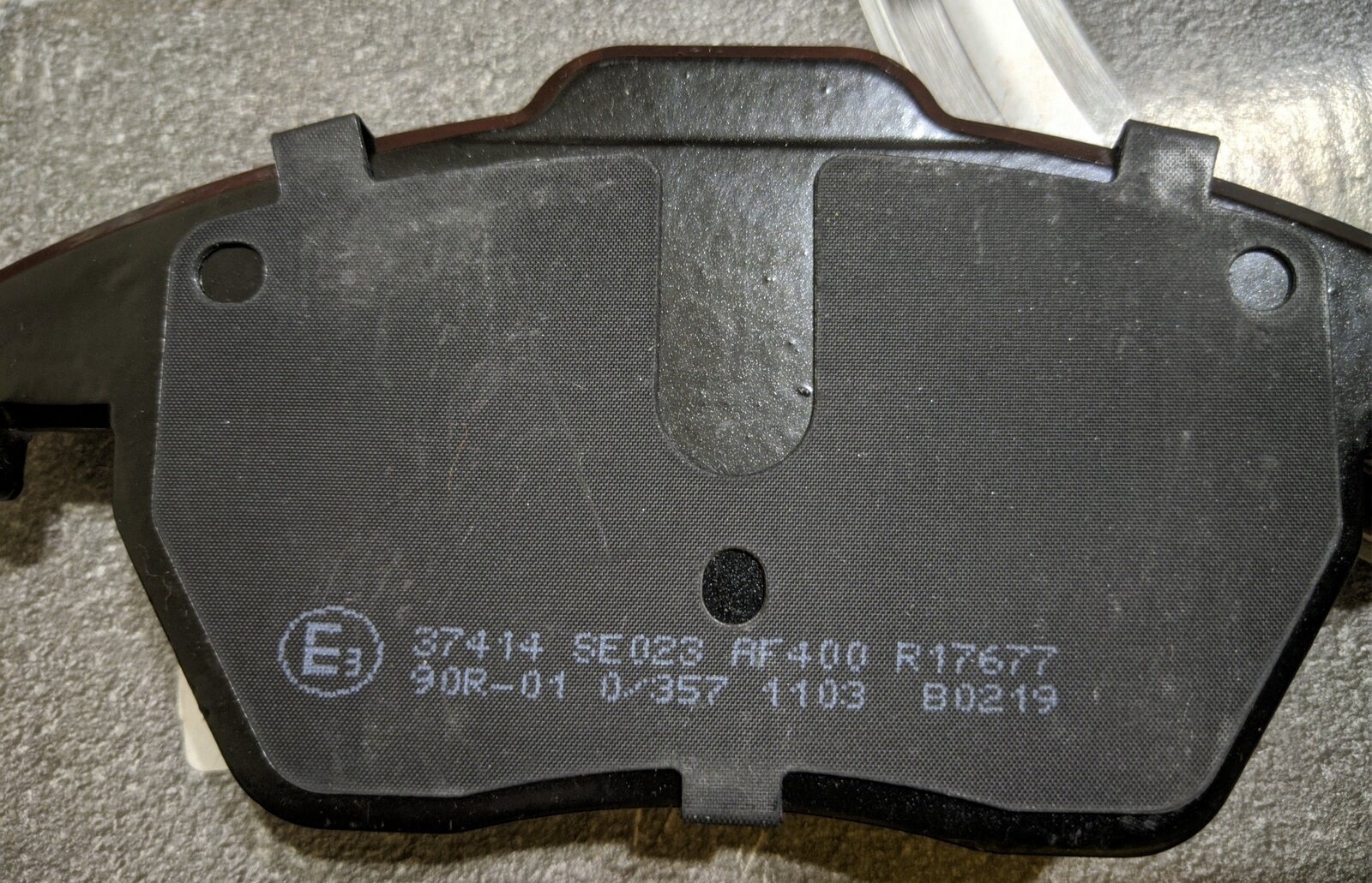

Кто подскажет что за смесь? Искал тут по SE023 - ничего нет. Интересует коэф.трения. Есть RF400 но это явно не то.
advert2
по ним в амеке ничего ничего не нашел. Загугли аналог этой оклодки от NK может что то найдешь, интуиция мне подсказывает что они одного поля ягоды.
В каталоге у них вообще кроме своего зачем-то аналог брембо показывает, одинаковые с Брембо контрактные изделия пакуют?
Изменено пользователем Buran
12 минут назад, Buran сказал:
Я это заметил и почему он в их каталоге тоже интересно.
Хз, но уже пару дней назад как отписал голландцам вопрос по смеси - пока молчат.
Посмотрел NK 224770 они разного пр-ва т.к пластина основания по задней части с выступами под скобу или поршень

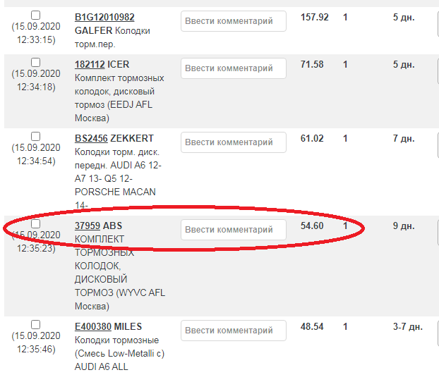

14.01.2021 в 14:37, advert2 сказал:
Ответили, правда после того как еще раз пиннул написал письмо.
Цитата
Уважаемый господин,
Обычно мы не выдаем спецификации на тормозные колодки.
Поскольку большинство колодок в диапазоне ABS подпадают под действие ECE R90, коэффициент трения находится в пределах узкой полосы пропускания оригинальной детали.
Это требование закона.
Мы можем гарантировать, что ABS-деталь работает как можно ближе к оригиналу.
Я не оч.понял, зачем они так шифруются т.к спрашивал про коэффициент трения (EE, FF, GG и тд) который отлично видно на колодках других пр-лей так же имеющих  ECE R90.
Уточняющий вопрос задал, посмотрим, ответят или нет.

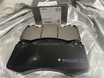

На штрихе упаковки Нидерланды, на этом связь с ЕС заканчивается.
ABS 37801. Колодки для 6-ти поршневых передних суппортов Brembo на Range Rover.
Без попыток сокрытия, все указано на упаковке и самой колодке:
Материал LPB AD409. Коэффициент GG.
По базе данных NSF это производитель Shandong Gold Phoenix Co. Китай.
Сертификация на этот материал не получена. Ближайшая запись была про LPB AD405 GG с малым содержанием меди B и окончанием сертификата в 2016г.

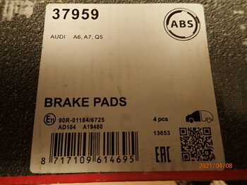

Torment , подскажите - какой материал на моих колодках ?
P4080007.thumb.JPG.e8874fd8cec0adab22af083a9f68dfbe.JPG P4080001.thumb.JPG.bea2fd5ec8c0565a2de9e70e47970958.JPG
И что ещё можно узнать из их маркировки ?
