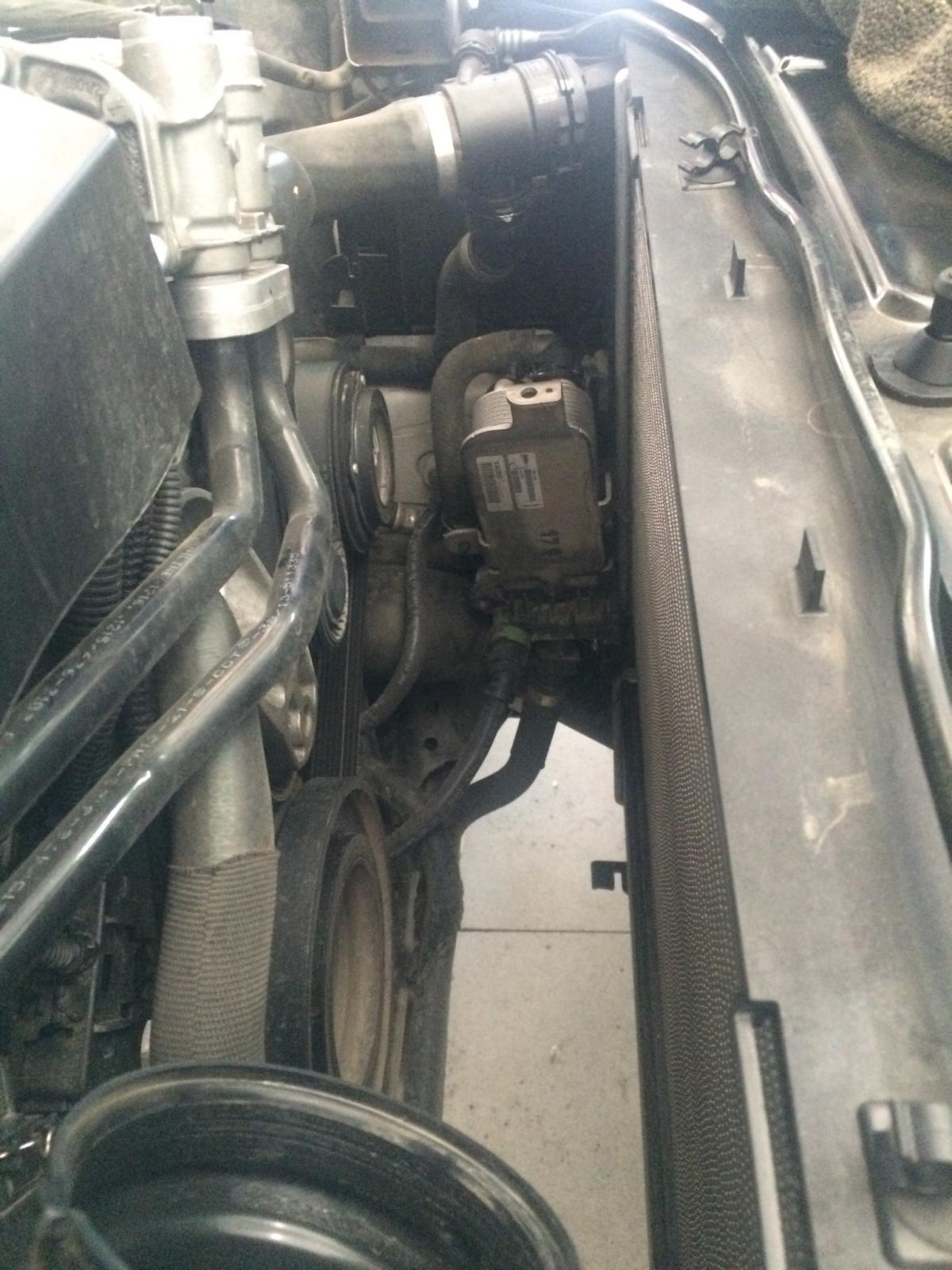

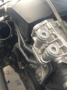

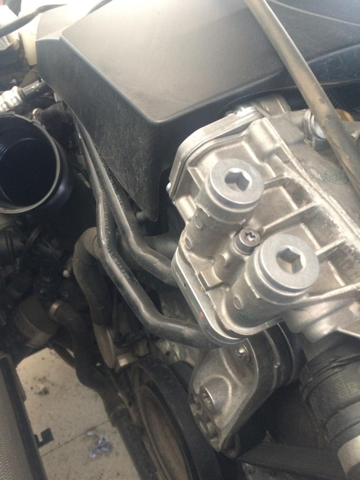

@D800E, вот эти два черных патрубка идут от корпуса с маслянным фильтром к радиатору, который стоит в правом крыле. Я не совсем понимаю, там течёт антифриз? Или вместо радиатора стоит теплообменник? На мой взгляд там течёт моторное масло, которое охлаждается в радиаторе в правом крыле. На первой фотке видно теплообменник охлаждения масла коробки передач.
