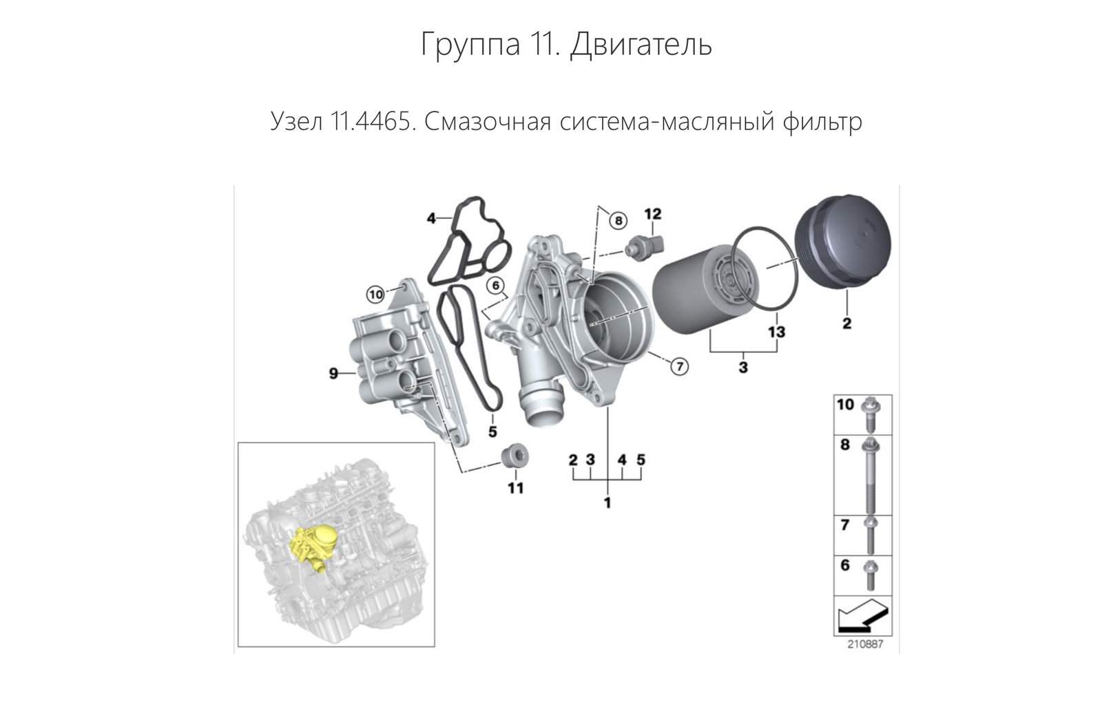

torcon  Буквально недавно на пробеге 67000 поменял прокладку под стаканом маслянного фильтра. Была по состоянию ближе к пластмассе чем к резине. То ли это типичная проблема горячих движков БМВ, то ли GTL виновато?
это так сказать болячка, что N55 что N54. сам недавно поменял эти прокладки)

На моем 55 моторе нет отдельного радиатора на масло, как у 335х е90-92 с 54м мотором.
стоит теплообменник на мксляном стакане масло-антифриз и дополнительный радиатор системы охлаждения под подкрылком перед передним правым колесом. Вот этот радиатор рекомендую всем чистить каждую весну, после полугодичного препарирования в реагентах и песке.

прокладку под теплообменником менял после пробега 45 ткм- сначала отпотевал стык, а потом в выемке между пластиковой крышкой маслофильтра и теплообменника стало регулярно скапливаться по 2-3 кубика масла

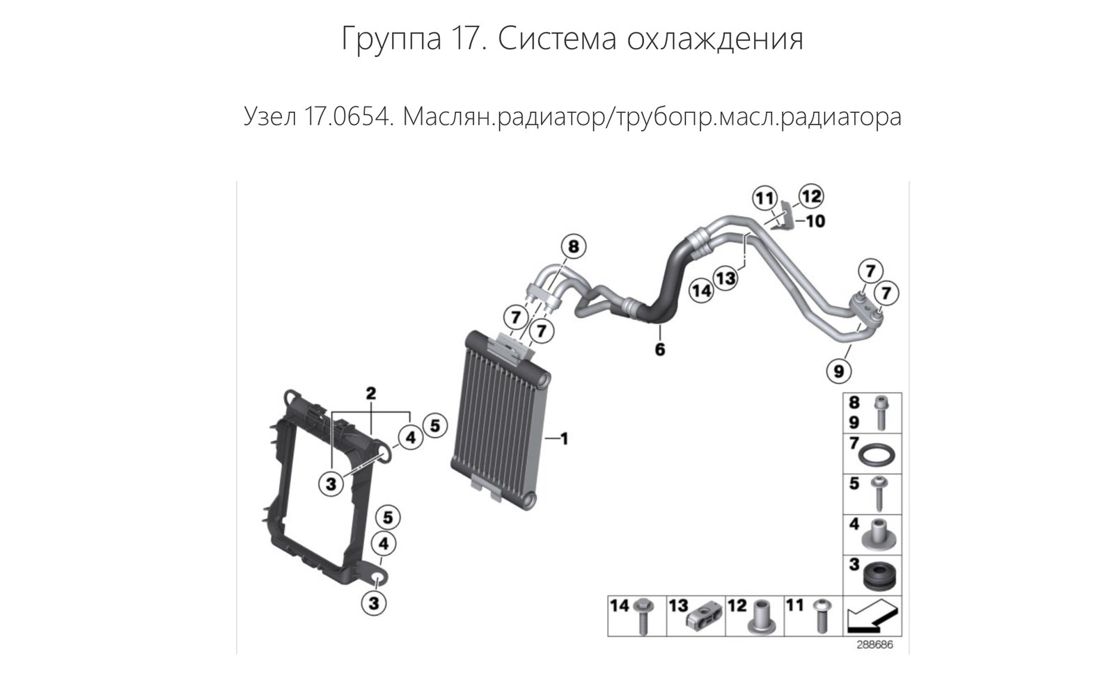

Вот этот радиатор в правом подкрылке и есть дополнительное охлаждение масла. Это не для антифриза. Туда и отправляет маслянная проставка масло для охлаждения по большому контуру. Холодных термостатов на N55 для антифриза нет. Похоже т.к. они стали управляемые, то их поведение зависит от блока управления двигателем, а туда лезть никто не хочет (или не умеют).

Все врено, так мне и говорили холодном термостате для антифриза. На счет радика, в правос подкрылке, этотопция «для жарких стран» он есть не увсех.

Прямой зависимости там нет между использованием допрадиатора и охлаждением масла, как это реализовано при наличии кулька воздух-масло. Этот допрадиатор завязан на общий контур. Посмотри схему охлаждения 55го мотора.
Проведи простой тест после ручной промывки допрадиатора со снятием подкрылка - пусти мотор и пусть на хх он прогреется до 90-100с. Допрадиатор при этом будет холодным, а основной радиатор горячим. Какая при этом температура моторного масла?)) какая взаимосвязь между температкроц мксла в двс и работой допрадиатора контура системы охлаждения?))

На фото от правого угла радиатора две тонкие трубки - это как раз для присоединения допрадиатора на ф10 и ф07 с 55м мотором

14 часов назад, PhD сказал:
http://www.bmwclub.ru/threads/vetka-prjamorukix-vladelcev-bmw-gt.798883/
На f30 эти две трубки идут на корпус маслянного фильтра/термостата. Не думал что такая разница исполнения N55 у f30 и f10.
