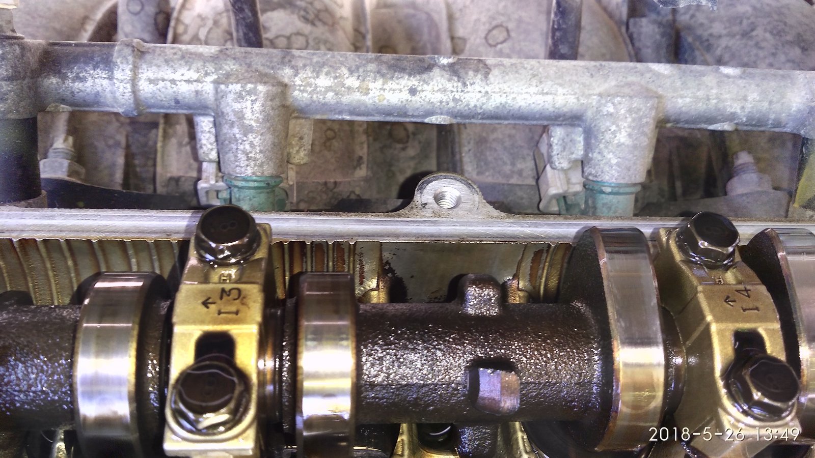

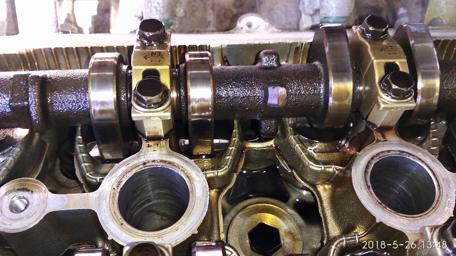

12 июня 201610 г Популярное сообщение Закреплён Toyota Camry 2007 г.в.Двигатель 2AZ-FE контрактный, с заявленным пробегом в 65 т.км.После замены Lukoil люкс 5W-30-2300 км, ЛУКОЙЛ GENESIS GLIDETECH 5W-30-5700 км , сейчас залит UZAUTOOIL Premium 5W-30, пробег 3400 км. Вид топлива 95 газпромнефть Режимы (80% город и 20% трасса) средняя скорость в городе по бк 30км/ч, трасса от 80 до 160 при обгонах, крейсерская 130. Напрягают отложения на клапанной крышке и возле впускного распредвала, да и сам распредвал в одном месте "покраснел", такое чувство, что идет прорыв картерных газов в этом месте, печаль :((( За последнии 3400 км, масла ушло примерно 400 грамм. Как смог помыл клапанную крышку и клапан вентиляции, будем дальше посмотреть.

27 мая 20188 г Автор Прошел еще один год. Пробег 203374, проехал за год примерно 23000 км. За это время заливал масла: UZAUTOOIL Premium 5W-30, Lukoil Люкс 5W-30, Profix SN/GF-5 10W-30 (поездка на юг), United Eco Elite 0W-20, Shell Helix Ultra 0W-20. Меж сервисный интервал старался держать 5000 км, но не всегда получалось, на профиксе отъездил 6000 км, на United 4000 км, на Shell вообще 6500, но тут докатывал до промывки ,хотел димексидом побаловаться, но в итоге промывал 109 и гзокс. Изменено 27 мая 20188 г пользователем Alex27104
4 июня 20188 г В 27 мая 2018 г. в 22:58, Alex27104 сказал: Зелень на клапанной крышке, это отражение листвы орешника А синева на кулочках распредвала это отражения неба или локальный перегрев?)) мотор относительно чистый, отмой клапанную крышку и можно для самоуспокоения поддон скинуть, там повыковыривать мазут, заодно сетку маслоприемника промыть до бела! я скидывал поддон и не пожалел - на сетке незагаженным был только участок размером с ноготок мезинца)))))
5 июня 20188 г Автор 9 часов назад, PhD сказал: А синева на кулочках распредвала это отражения неба или локальный перегрев?)) Это особенности съемки на телефон...
5 июня 20188 г Автор 1 час назад, Любитель сказал: Отпишись по эффекту промывки 109 и гзокс. Есть ли положительный результат? Пока пробег 1500 масло вроди как "стоит" на месте. Хочу 5000 откатать и уже отписаться по полной, сколько чего ушло.
5 июня 20188 г 4 часа назад, Alex27104 сказал: Это особенности съемки на телефон... Ну тогды ок, если это не локальный перегрев и не цвет побежалости метала.
5 июня 20188 г Автор 1 час назад, PhD сказал: Ну тогды ок, если это не локальный перегрев и не цвет побежалости метала. Сто процентов. Посмотрите, все фото в синеву отдают.
