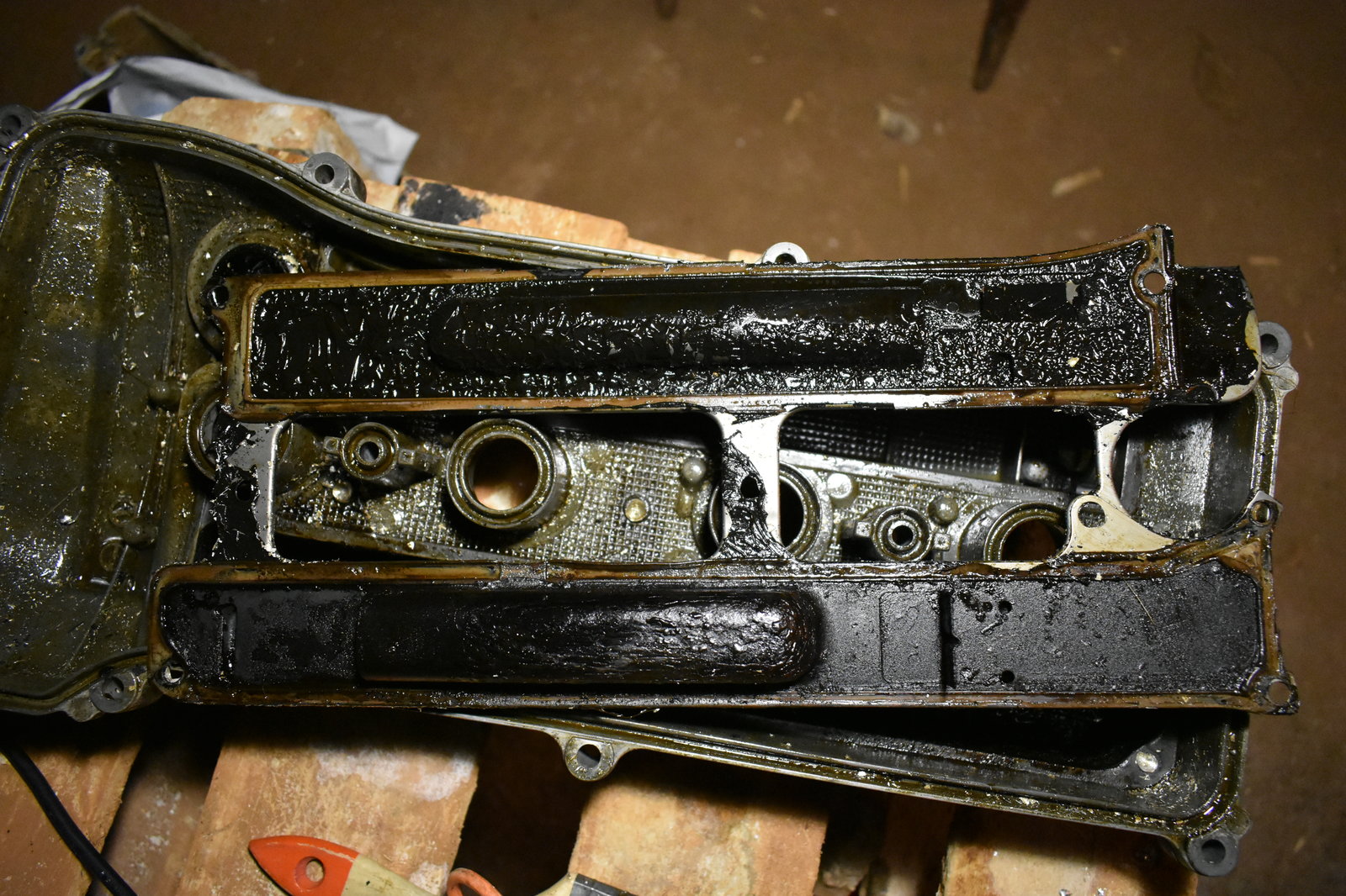

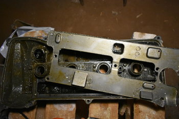

12 июня 201610 г Популярное сообщение Закреплён Toyota Camry 2007 г.в.Двигатель 2AZ-FE контрактный, с заявленным пробегом в 65 т.км.После замены Lukoil люкс 5W-30-2300 км, ЛУКОЙЛ GENESIS GLIDETECH 5W-30-5700 км , сейчас залит UZAUTOOIL Premium 5W-30, пробег 3400 км. Вид топлива 95 газпромнефть Режимы (80% город и 20% трасса) средняя скорость в городе по бк 30км/ч, трасса от 80 до 160 при обгонах, крейсерская 130. Напрягают отложения на клапанной крышке и возле впускного распредвала, да и сам распредвал в одном месте "покраснел", такое чувство, что идет прорыв картерных газов в этом месте, печаль :((( За последнии 3400 км, масла ушло примерно 400 грамм. Как смог помыл клапанную крышку и клапан вентиляции, будем дальше посмотреть.

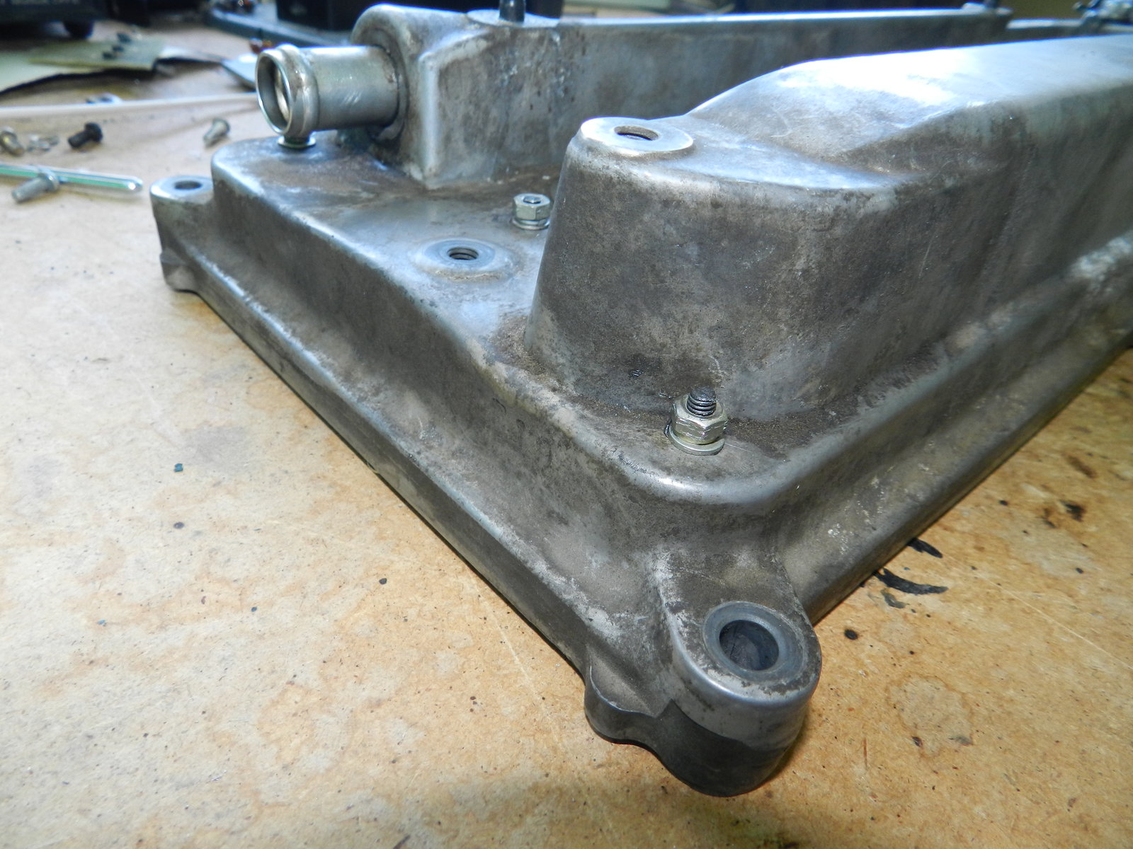

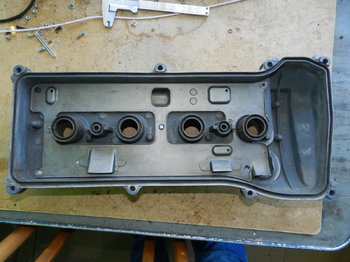

4 февраля 20206 г Автор Популярное сообщение Я готовился к этой процедуре очень долго. Читал драйв с темой промывки, смотрел видео. Димексид был куплен давно, но почему то в аптеках в моем районе, он был не такой, как на всех видео по промывкам моторов и это вселяло в меня сомнения. Было очень мало информации по промывке 2AZ-FE. Потом еще появилось видео от Белковода по балансирам, в общем долго мучался, но все же решился. Докупил еще пузырьков и опять они были не такие, как на всех видео. Промывал как положено, по инструкции, два раза на холостых и третий с оборотами до 4 т. Мотор Был не сильно загажен, было очень много лака. Первые два захода использовал старый димексид, к этому времени он просрочился и лак не хотел отмываться. Масло сливалось чистое. А вот после третьего "захода" лак отмылся и маслице было грязнючее. Кстати, я использовал балансиры со старого двигателя, да и клапанную крышку с поддоном картера. Конечно избавился от краски предварительно. После третьей промывки залил лукошку промывку, а потом остатки минералки ТНК и остатки тоталя. Что-то я профукал момент и не купил нормального масла. Отъездил на этом "миксе" тысячи две, не было выбора, но масло за эти 2 т. ушло нормально, я конечно был в "ауте", думал кердык. Делать было нечего, масло было куплено и я решил еще использовать BG109, промыл, заменил масло и с тех пор езжу. После BG масло "угорает" в тех количествах которые указал выше в сообщении и я успокоился... до весны, весной хочу повторить промывку, но буду искать в городе димексид, который фигурирует во всех видео. Кстати, неприятный момент. Когда поменял балансиры для промывки, закрутил моментом, нашел где-то 22 ньютона, или кг, не помню уже, и доворот на 90 градусов, двигатьль, как только завел, практически словил клина, я успел заглушить, секунды 2-3 прошло, но вкладышам на балансирах досталось. Несколько часов убил на то, чтоб выяснить с каким же моментом нужно закручивать балансиры. В общем ни каких доворотов! Ну вот, вроди бы и все, несколько фото. ЗЫ. Промывку делал весной 2019г. Подготовка клапанной крышки и поддона: Это до промывки: Это после:
