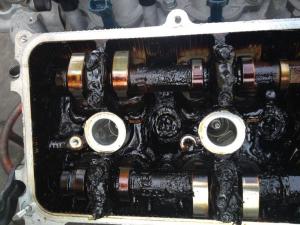

Серьезным ничем не грозит пока, но если будешь еще ездить, то не ахти кольцам.
1GR-FE не слуджевый мотор, но можно на нем и так сделать :)
https://www.tacomaworld.com/threads/2008-tundra-1grfe-v6-engine-dead-at-98k.232540/page-9#post-5541472
с забиванием масло-каналов.
Но это уже другие интервалы, даже не 10 тыс км, больше... :)
5000км - это просто бережная преждевременная замена на нем - что ты и сделал.
7500км - это уже своевременная замена как и рекомендует производитель.
10 000км - встречались люди которые так меняли и 300 тыс км откатывали, (кольца скорее всего лежат, просто у нас люди могут ведь и так ездить... у нас много таких "все намана машина прет" еще бы не перла 4 литра 250 кобыл...)
