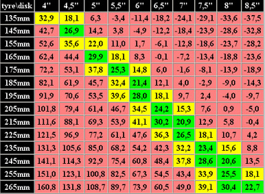

Нигде не могу найти в инэте технически аргументированного обоснования: соотношение ширины диска и резины должно быть на 20-30% больше в пользу резины. Чем это обусловлено и к чему приведёт отклонение от этого условия, в большую или меньшую сторону, я так и не нашел. Сами наверное видели что сейчас входят в моду "домики" и "бублики". Когда диск намного шири или уже рекомендованного размера.
P.S.: Мой вопрос возник естественно из шкурного интереса. Есть диски 6.5”R16, на которых сейчас бегает 215/55R16 лето. И есть возможность поставить зиму 225/55R16 Контиайс 2 на та те же диски. Многие шинные калькуляторы данную ширину диска допускают при такой ширине резины, но так же куча источников которые говорят, что the best будет 7”… Чем это чревато и на сколько допустимое хуже рекомендованного, наука мне не открылась.
