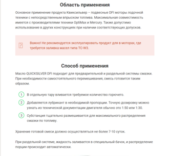

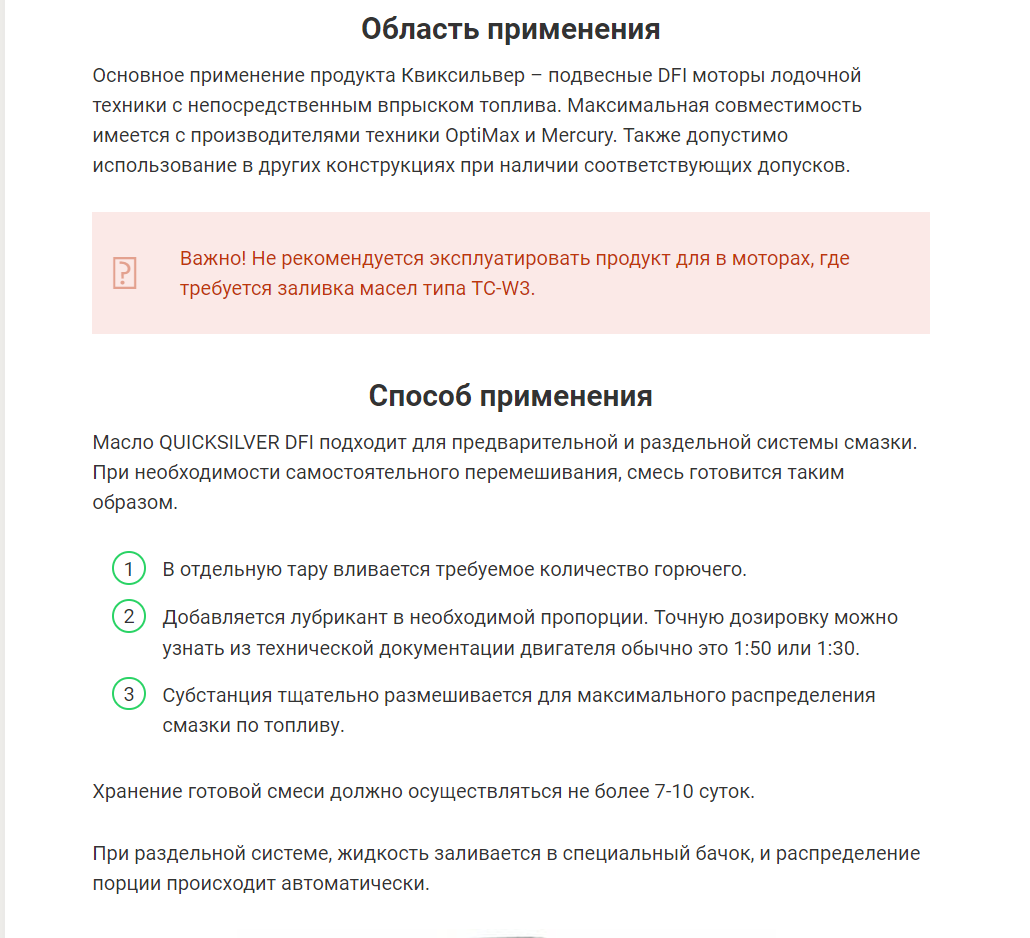

Давайте начнём с самого начала,какой у вас мотор? масло с надписью dfi идёт на моторы м непосредственным впрыском топлива,вот что написано про масло Квиксильвер
