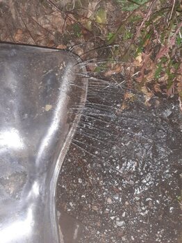

Во, нашёл в архиве. Сняли бак на одном Грант Чароки, и дали слегка давление ...
13 часов назад, Aleksszlat сказал:
Это фобия! :sarcastic:
6 часов назад, Mefistоf сказал:
Скорее дуршлаг :D
