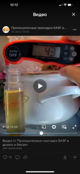

 Этого я знать не могу, но если в +5-7 он превратился в то что на вашем фото, то 100% не настоящий! Вот настоящий Kerokorr LA99C на 1 фото 2023 года. А 2 и 3 фото 2020 года слева керокор, а справа миксент, выводы делаем сами!

Кстати  Белковод  с этого форума, ведь тестировал Keropur 3899C BASF. И оно выложено в ютубе. Очень наглядный пример кстати.
