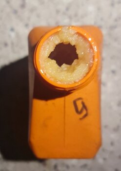

Добрый день.
Покупал у кого-то из форумчан присадку в дизельное  топливо, название уже не помню, вроде keropur.
Брал сразу с запасом, какое-то время добавлял, а потом перестал.
Тут решил снова возобновить это дело, достаю банку а внутри такое.
Банка стояла закрытая примерно полтора года.
Вопрос
можно ли её использовать и что сделать, чтобы оно снова стало жидким?
После размешивания оно там плавает хлопьями, не растворяется.
12 минут назад, Dormedont сказал:
Добрый день.
Вопрос
Приветствую.
Может найдете переписку или информацию по заказу, чтоб убедиться, что это именно Керопур? Пахнет чем эта субстанция?
По таре больше на Carbonfox похоже.
Dormedont выбрось это. Какие могут быть сомнения, что в мотор это уже нельзя?
Похож на замёрзший Keropur.
При какой температуре фото делали?
интрига, блин. На фотку этикетки плёнки не хватило?
Спасибо за активность, теперь по порядку:
Это точно не карбонфокс, такое название первый раз слышу. Переписку сам очень хочу найти, но пока безуспешно. Покупал керопур и керопур + что-то ещё смесь.
Фотографировал при температуре +7, но до этого была околонулевая.
Этикетки нет, это разливали из большой бочки.
Ха, нашёл переписку!
Это Kerokorr LA99C.
Но вопрос все тот же: выбросить?
