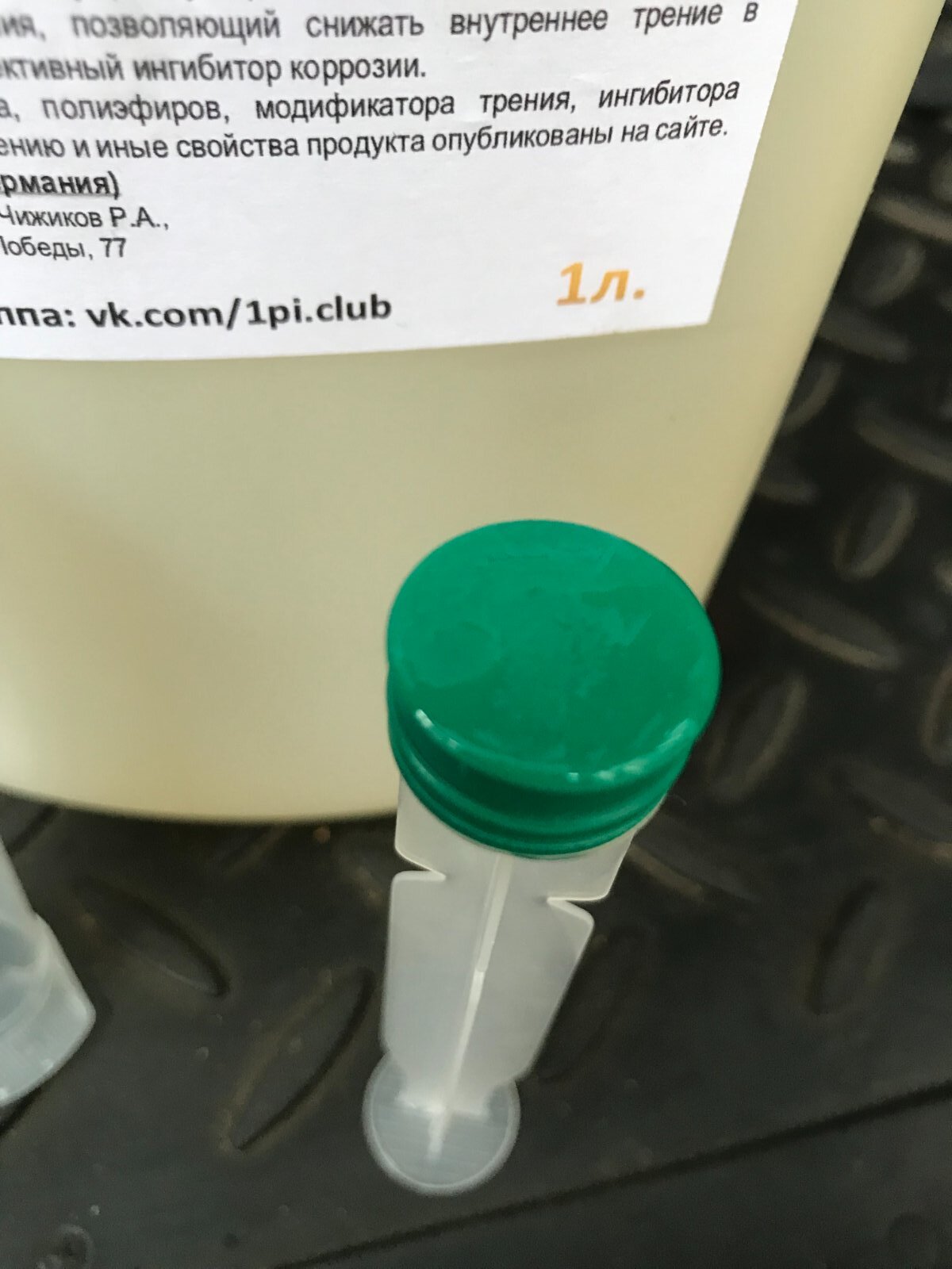

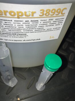

28 сентября 20224 г Что сегодня заметил. Неделю назад заливал керопур 3899С в бак, шприцом 20 мл. Два шприца в бак. Шприц потом кинул в нишу для запаски. Сегодня достаю шприц, а он снаружи липкий. Вытираю, еле еле достаю поршень, а на нём липкая маслянистая жижа. Что это, едкая химия разъела шприц и манжету поршня? Или испарились лёгкие фракции и остался "высокоэффективный модификатор трения"? Но почему липкий? Как клей момент. Вот фото, на манжете виден отпечаток пальца.
28 сентября 20224 г 5 минут назад, Mefistоf сказал: Видимо что-то отмывает все-таки. Я очень надеюсь. Чем отмеряете? И какие мысли по моему второму посту?
28 сентября 20224 г Dgek Присадка находится в растворе - компонетны его вряд ли узнаешь и другие не знают. Те добавки (фуел клинеры и катализатор горения) которые я исипользовал тоже оставляют липкиую поверхность попадая на заливной конус и наружу фасовки.
28 сентября 20224 г Dgek ну как минимум резина шприца не МБС, вот его и разъело. А так да, липкий он, хрен с рук отмоешь. Как то специально пльцем чуть его коснулся и между пальцев растер. Потом замучился отмывать его.
