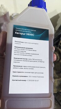

Взял на озоне. Не подскажите насчет вот такого керопура???
27 минут назад, sergeynik_62 сказал:
писали вроде же в теме : что это подделка..
