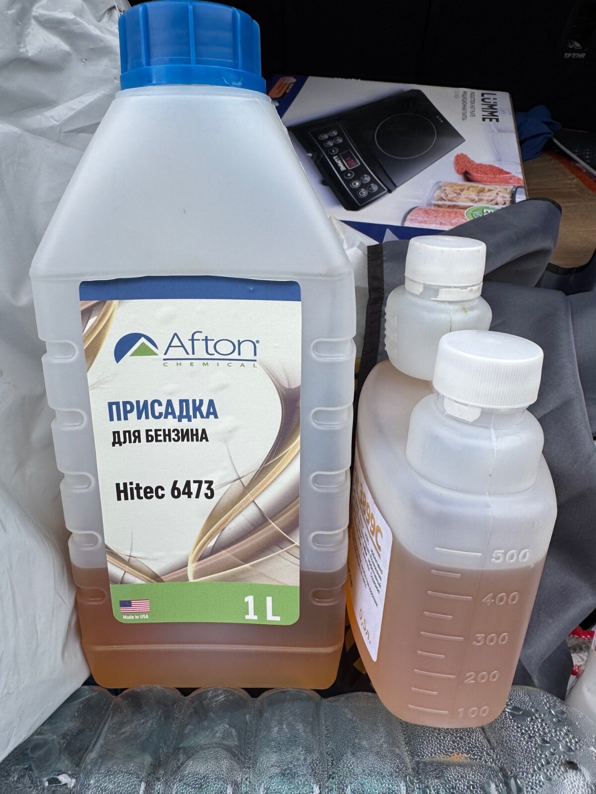

30 мая 20251 г Прикупил на Озоне присадку типо для бензина очищающе-смазывающую Hitec 6472. Когда забирал флакон был в пакете и пупырке и прямо в себя вжат, ну думал поимели грамм на 50, забил и забрал, да и в отзывах много у кого недолив был ну так около 50 мл(судя по фото). По итогу перелил в пустую мерную емкость от керопура 500 мл и смотрите фото… там по факту было грамм 750 вместо литра. Да и пломба вроде сорвана была, теперь и не понятно что там залито… И на каком этапе меня «налюбили», сам производитель или тот, кто это все упаковывает и несет в ПВЗ. Пакет вроде запечатан был.. оплатил 1200 руб за литр, лучше бы 0,5 купил. продавец OptiMobil А Озон почему-то негативный отзыв не опубликовал, причем с фото видео и т.п. Вчера заказал в итоге которую тут обсуждали, на пробу 1003 в сиреневом магазе. с Афтоном не понятно что делать заливать или выкинуть, как то по консистенции масло напоминает, так и должно быть? Изменено 30 мая 20251 г пользователем Beroki
30 мая 20251 г 1 час назад, Beroki сказал: Прикупил на Озоне присадку типо для бензина очищающе-смазывающую Hitec 6472 ..... продавец OptiMobil Если бы почитали данную тему, то узнали, что никаких подтверждений об оригинальности присадки у продавца (магазин переименовывался несколько раз, помню только что-то вроде Total Energies) не имеется, скорее наоборот. На мой взгляд, с высокой степенью вероятности, жижа на фото не имеет отношения к продукции Afton. На неудобные вопросы продавец не отвечает.
