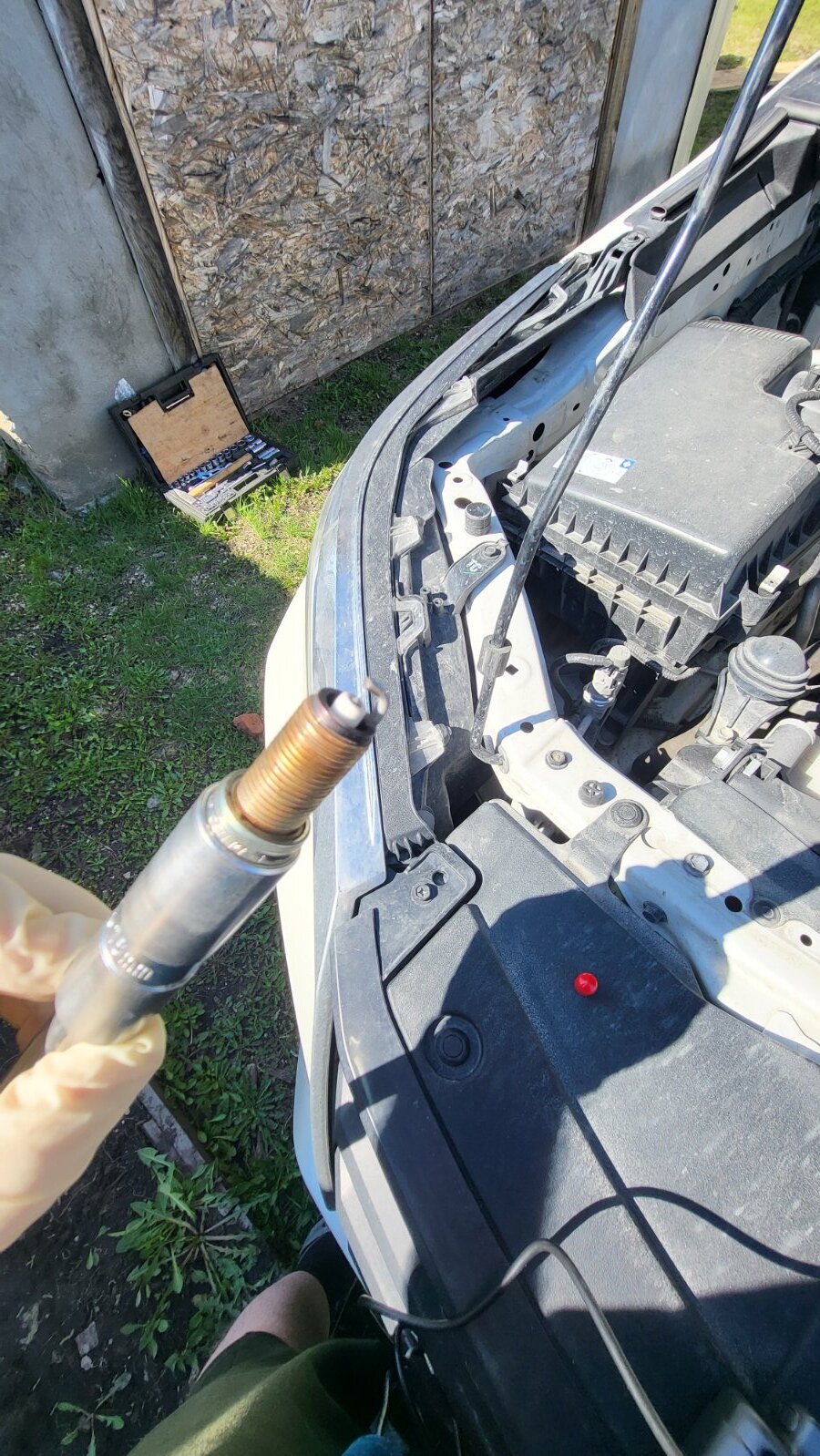

Вот свечи после 2т.км присадки
1 час назад, urengoy89 сказал:
Девственные

11 часов назад, urengoy89 сказал:
Интересно, тут керопур решил свечи не портить?

18 часов назад, Fantom2005 сказал:
Видимо задействован искусственный интеллект нанороботов в присадке, выборочно позволяющий хейтерам окрашивать свечи в красный цвет. Это же очевидно, Кэп!)
