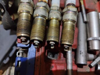

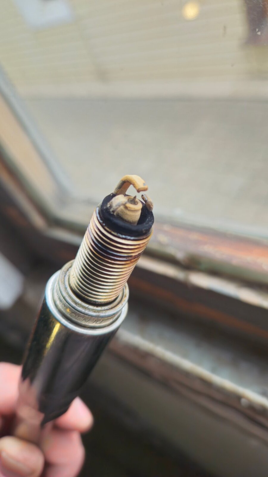

28 апреля 20251 г У меня после 3899 на одной машине чуть покраснели свечи, на второй пожелтели. Будет время с третьей выкручу посмотрю. Каких то изменений не заметил, выкатал уже 3л таких. Эффект есть только на дизеле.
28 апреля 20251 г 2 часа назад, Вкладышев сказал: Масложора нет Не слабая шуба на свечах. А у кого покупали присадку? Может у вас бенз такого качества? Я у себя таких артифактов не видел на свечах.
28 апреля 20251 г 3 часа назад, Вкладышев сказал: Масложора нет У меня похожая картина, так же лью 3899. Обратил внимание при замене свечей.

29 апреля 20251 г 1 час назад, Добрый Доктор сказал: Дозировка 3899 какая была? Там ничего такого нет, имхо, чтобы давать такие цвета, причем разные ))
29 апреля 20251 г 17 часов назад, Вкладышев сказал: Масложора нет Приветствую Какой пробег на этих свечах с керопуром? Такой мезозойский слой налета, по факту чаще именно с приходом маслица или ослиной мочи в цилиндры образуется.
29 апреля 20251 г Вот свечи умотанные в хлам(двух или трех летней давности). Тогда еще чуть подкушивал федор маслице. Заправка лет 5 последних татнефть. Керопур с этими свечами вроде пару смен масла прошел. Изменено 29 апреля 20251 г пользователем Alekskonv
29 апреля 20251 г Alekskonv свечи проехали 30к от силы из них больше 10к на керопуре. Я каждую замену масла их посматриваю, благо снимать их не долго. Я за уровнем слежу, специально по мах залито что бы видно было. Максимум это с вентиляции картера летит и все.
