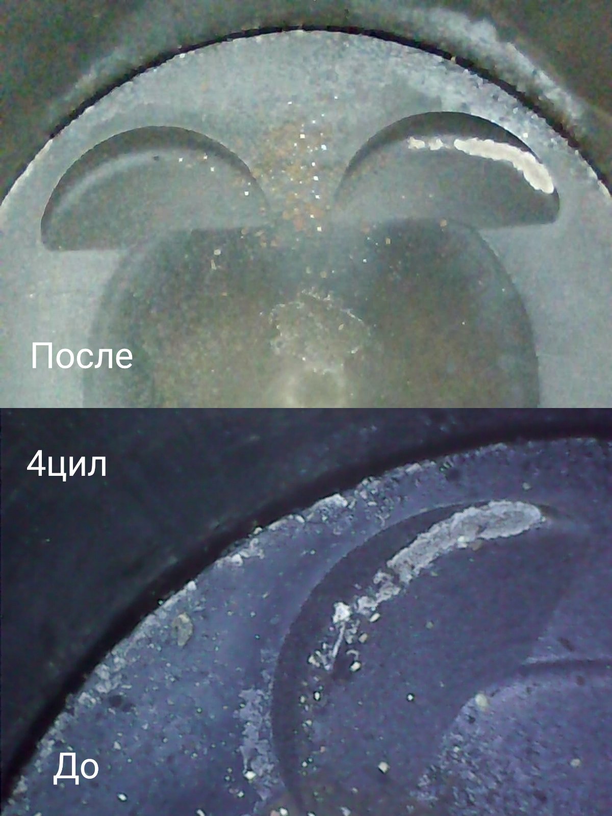

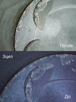

30.04.2025 в 04:44, Михайло сказал:
Начитался я хвалебных отзывов и себе заказал эту комплексную промывку у земляка из Ростова. Ну а так как я педант и верю только сухим цифрам и фактам то естественно сделал фото до и после. По фотографиям видно что процесс очищения начался. Нагар из чёрного стал белым и в ближайшее время покинет чат. Планирую перейти ещё на 95 бензин и покатать на нём ещё 1000. Фото постараюсь так же предоставить. Там где фото поярче и чётче это уже новый эндоскоп купленный за недорого. 800км около 70 литров топлива 92. Дозировка 1мл на литр. Трассы тут 300 км где-то.
Аналогично и у меня и налет на поршнях как будто покрасился чем то на втором фот оу вас. Нагар так же побелел и покидает чат.
