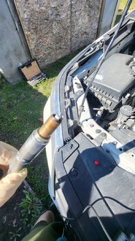

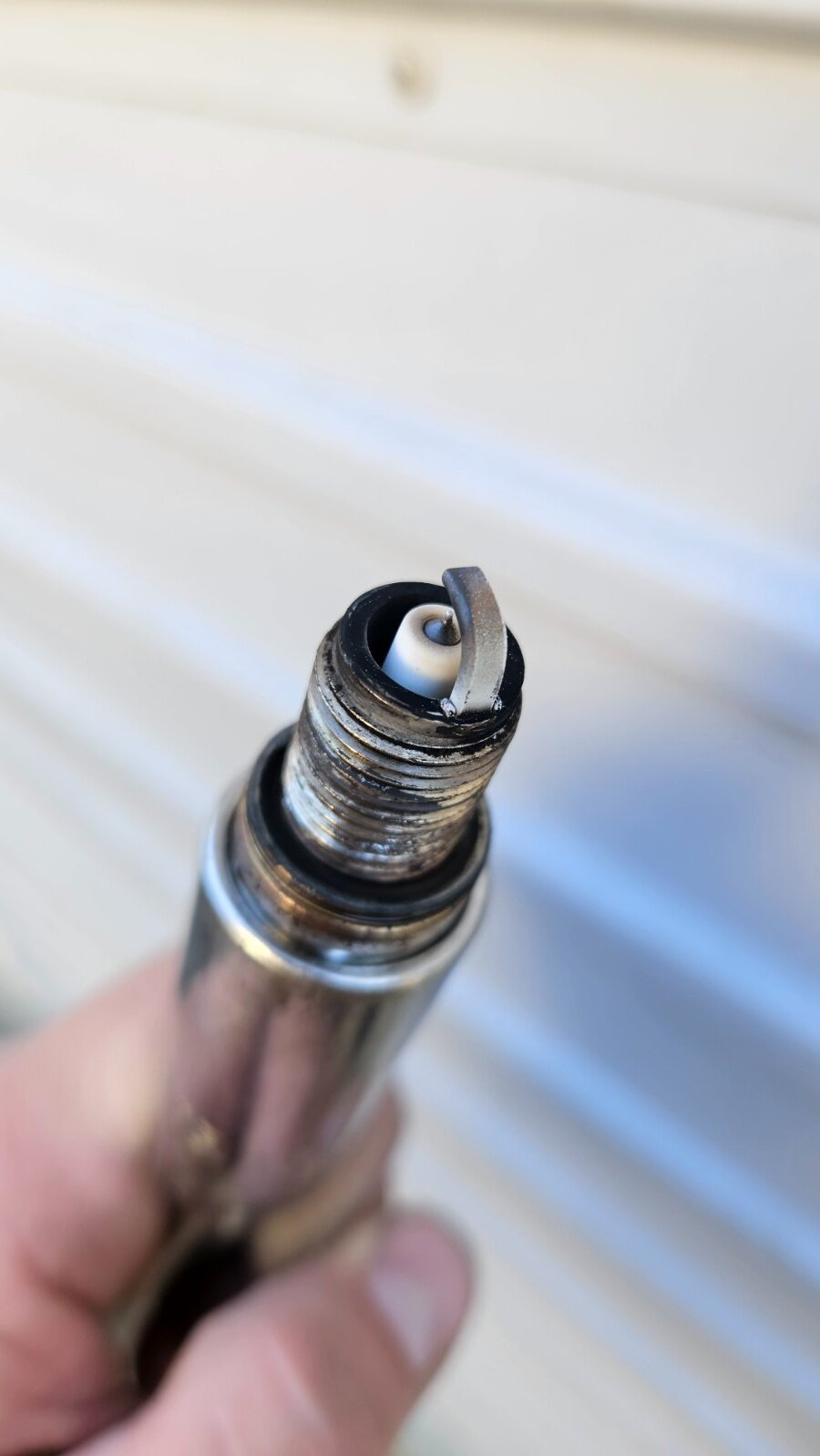

Михайло Свечи зажигания как будто на исходе, центральный электрод выгорел, зазор увеличился.
5 часов назад, Sandro сказал:
Да есть небольшое выгорание. Это иридий и прошёл 60ткм. Уже лежит новый комплект на замену.
8 часов назад, Михайло сказал:
Да я вижу что это иридий, он уже требует замены.
3 минуты назад, Sandro сказал:
а что если зазор отрегулировать у иридия путем подгибания бокового элетрода?
1 час назад, lord0478 сказал:
Можно, но тут возможно сам Иридий выгорел (напайка)
Sandro напайка на боковом электроде?
56 минут назад, lord0478 сказал:
Да

lord0478
15 часов назад, Sandro сказал:
На боковом максим напайка из платины будет, но в версии ТС и этого нет.

Фокус правда не поймал, но электрод очищается к металлу как новые с завода. Бенз лукойл 95 90% c керопур , и гпн 95 гдрайв

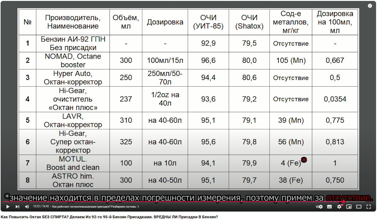

Попался видос про октан-корректоры. Кто любитель экспериментов, будет полезным. Для ленивых лабораторно доказано, все то , что в малой дозе поднимает октан, содержит металлоорганику, которая и портит вам свечи, катализаторы, датчики и растит бороду не только на свечах, но и на клапанах, поршнях, а так же является абразивом в ЦПГ. Керопур металлов не содержит и октан не поднимает.
Изменено пользователем Fantom2005
