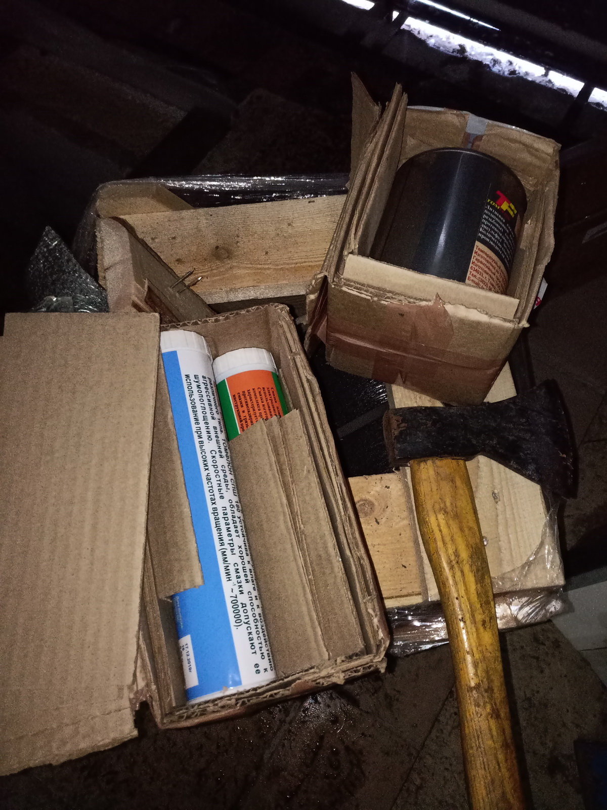

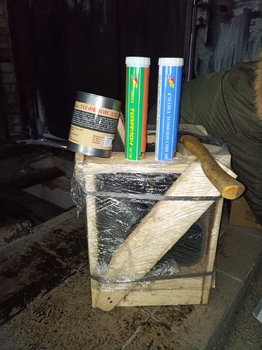

Пришла посылка... Только не смейтесь. Я сам в огромном акуе...
судите сами габарит и что внутри.
Л- логистика.
Мне один раз в картонной коробке такого же размера приехали три сальника внешним диаметром ~30мм.
Но теперь с вас непременно фото внутренностей банок, описание запаха, вкуса, тактильных ощущений, как мех играет на солнце и вообще подробности.
