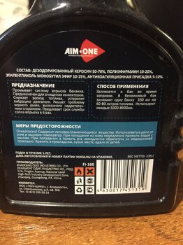

Аналог rinkai и aimone, которые оба производителя, на фоне низких продаж этих жиж с пеа, закончили производство уже года два как.
И тут появилась новая "рус" фирма serviceline  с ценой х3 от китайский аналогов :crazy:
 я понимаю что копирование оформления упаковок именитых брендов, акцент на то чего на рынке нет, акцент на доказательства что жижа "рабочая" всякими своими тестами, но цена :Cherna-facepalm:
Супротек хоть свои сульфанаты кальция по цене литола продают :D
кстати aimone  до сих пор можно найти со сроком хранения на грани просрочки Fl-160
Изменено пользователем Dimcho
Dimcho
Кхе, кхе. Знакомое какое то фото :)
DRON 33
с дрома первое попавшееся с нормальным качеством в районе "состава" взял. :blush:

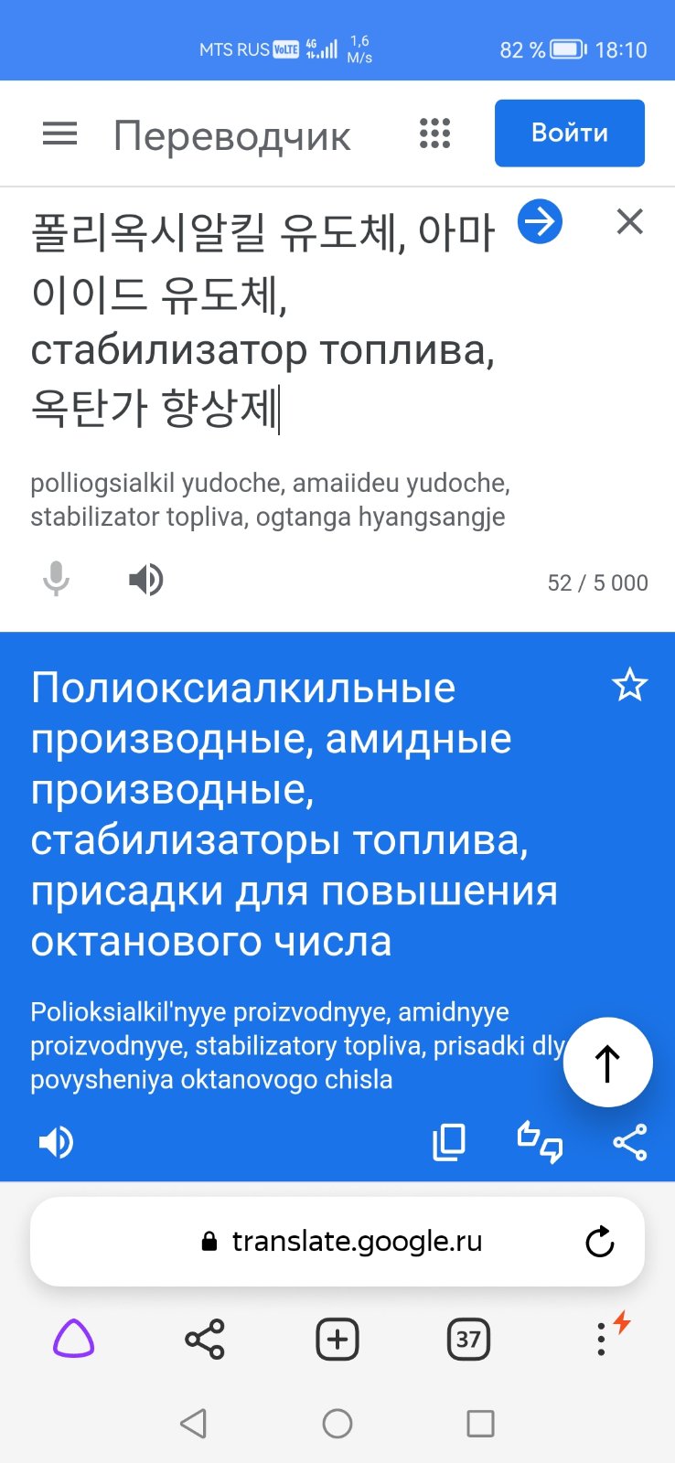

11 часов назад, smold сказал:
@smoldвы пробывали? На сайте у них глянул, в составе не пишут про pea.
Вот такой перевод нагулил, кто знающий может скажет что это?
Это в самой мощной я так понял.
Изменено пользователем Александр11RUS
1 час назад, Александр11RUS сказал:
Пишут что на русской этикетке есть PEA
