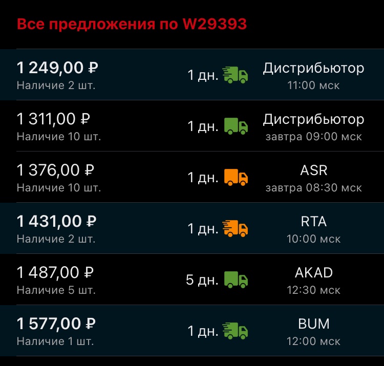

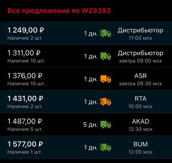

4 февраля 20233 г 14 часов назад, paravoz сказал: Lacoste да с другими ситуация не лучше. Нет РЕА по факту. Я не знаю где вы смотрите, но у дистрибьютера присадки в наличии и можно купить в автодоке.

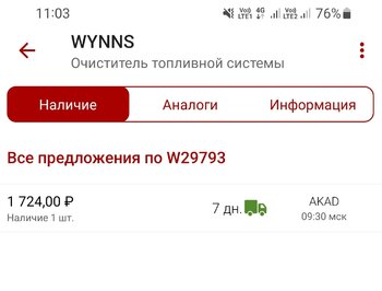

7 февраля 20233 г Lacoste ну посмотрите вы, может я один на скрине вижу что всего 1 шт у одного поставщика в наличии. По КУК по двум артикулам такая же ситуация, одного нет, другого 1 шт.
