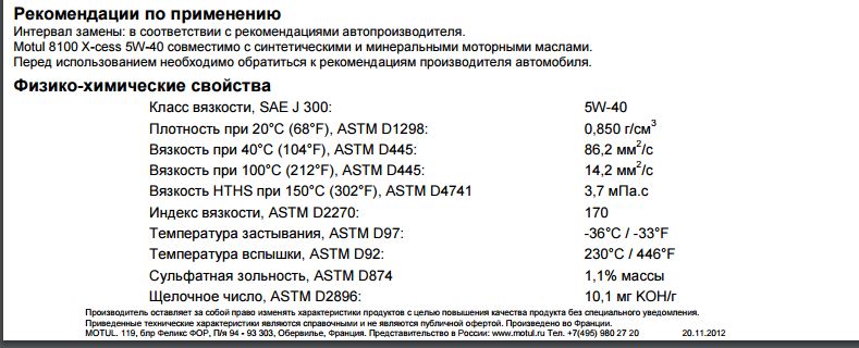

господа знатоки.
А если посмотретЬ на приведенные ниже характеристики масел, что о них сказатЬ можно , что в моём случае будет подходитЬ по требованиям ?
я в цифрах и обозначениях не силён. Но Равенол и Рове подкупают тем что заказатЬ могу прям от производителя. ТоестЬ качество и отсутствие подделки гарантируются. Впринципе и с другими я уверен, но этим двум особенно ..
MOTUL X-CESS 8100 5W40
MOTUL 300V COMPETITION 15W50
RAVENOL® RSE SAE 10W-50
ROWE HIGHTEC TURBO HD SAE 20W-50
@Ossopopolus,сам Мотюль Вам рекомендует из своих масел только в40, не стОит лезть в дебри в50(60) тчк
