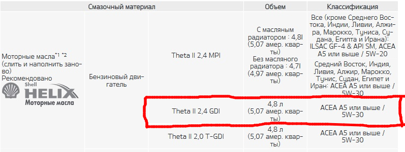

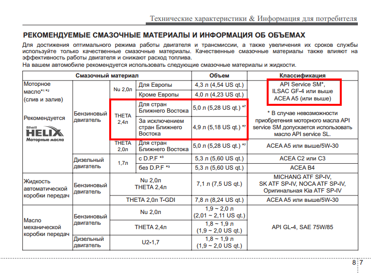

Правильно ли я понимаю, что в данной цитате речь про двигатель MPI (тема была про КИА Соренто), и при выборе масла в Theta II 2.4L GDI есть своя специфика?
На данный момент в двигателе залито масло первой заливки, предположительно Total Quartz 9000 Energy HKS G-310 5W-30. Пробег 2850км, пора сменить масло обкаточное...
Автомобиль КИА Оптима JF, рекомендации завода-изготовителя для мотора джидай только строго ACEA A5 или выше / 5W-30. Хотя там же в руководстве для Theta II MPI всё гораздо проще - ILSAC GF-4 & API SM, ACEA A5 или выше / 5W-20...
Пробеги город/трасса 80/20%, в основном пробки московские. Замена  будет 5 или 7,5 тыс. км, в зависимости от выбранного масла.

Ну у меня-то ГДИ как раз... Получается, что всё, что API SN Ilsac GF-5 - мимо?
Если картер 4 л, то менять лучше через 5 тыс. км.
Картер 4,8 л, из предложенноно расширенного списка для митсу надо отсеять масла АСЕА А5/В5 и среди них уже выбирать, правильно? Откинув соответственно полнозольники...
Рассматривал PENNZOIL Ultra Platinum Full Synthetic Motor Oil SAE 5W-30, по тестам лабораторным зола 1,06, многовато для GDI? Да и цена... Но раз в 7,5 тысяч в принципе я готов был, при покупке экобокса 930р за литр...

А как потом "бодаться" с сервисом, если с двигателем случится какой гарантийный случай? Они и так-то отмечают, что клиент припёр своё масло, а тут ещё и не подходящее по рекомендациям производителя двигателя...
Вобщем, наверное буду выбирать между PENNZOIL с заменой раз в 7,5 тысяч (или это много для него?) и Total Quartz INEO ECS 5W-30 с заменой через 5 тысяч...
