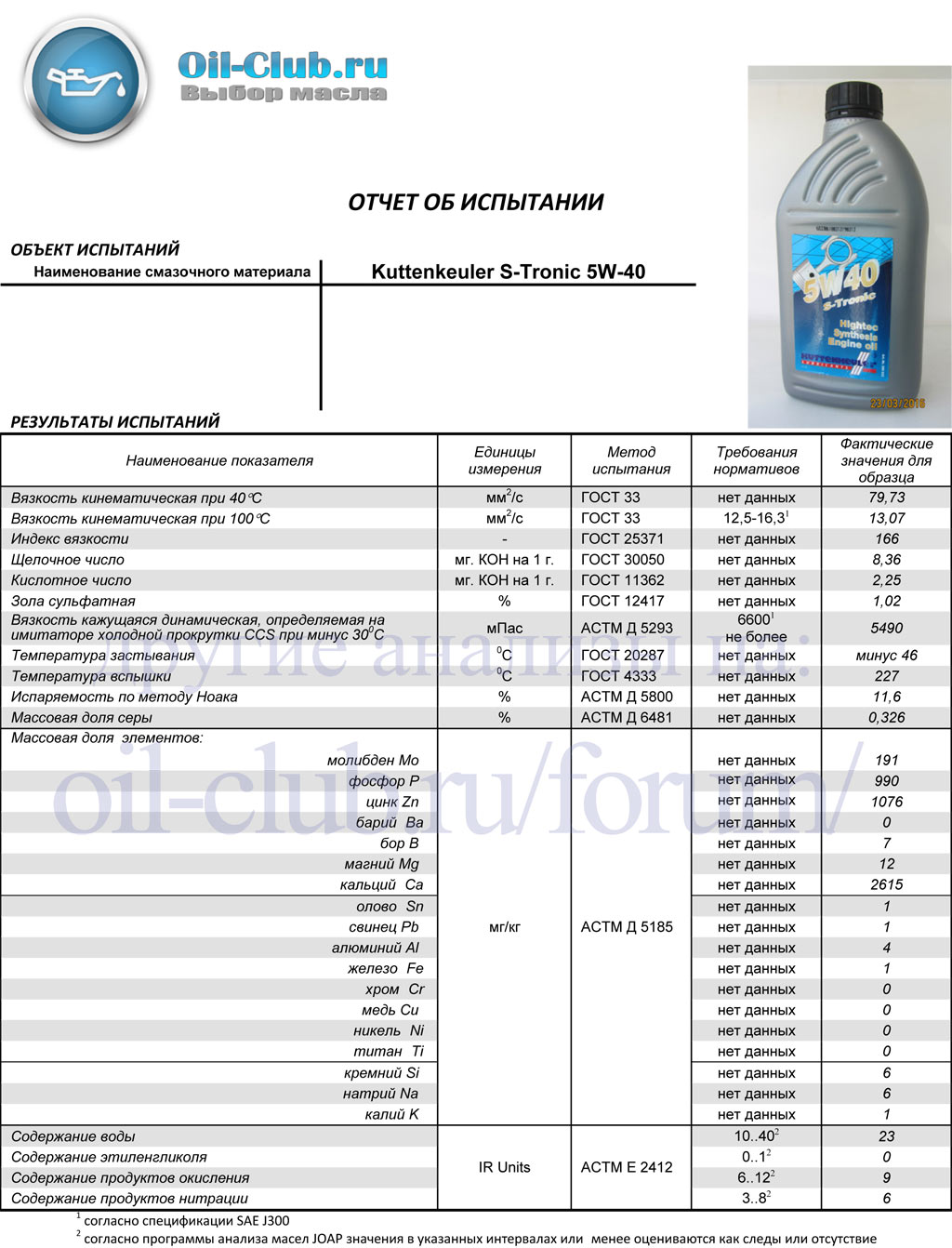

Kuttenkeuler S-Tronic 5W-40 свежее за анализ спасибо форумчанину Олёша

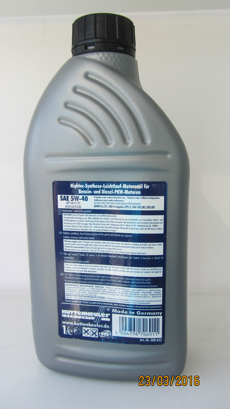

Масло заявлено как: ACEA A3/B4-08; API SN/CF; MB 229.3; BMW Longlife-01; OPEL GM-LL-B-025; PORSCHE A-40; PSA B 71 2296; RENAULT RN 0710 / RN 0700; VW 502.00/505.00.
1) Масло полностью удовлетворяет требованиям стандарта SAE и может называться 5W-40.
2) Вязкость при 100С = 13.07 - это близко к 5W-30 но еще 5W-40.
3) Щелочное число = 8,36 не самое высокое но A3/B4 от 2008 года оно удовлетворяет. (зато это положительно скажется на зольности, что мы увидим ниже.)
4) Кислотное число = 2,25 - нормальное.
5) Зольность сульфатная = 1.02 - низкая зольность, для масла класса MB 229.3 это вообще нонсенс. Чистый от золы полнозольник :)
6) Вязкость имитации холодной прокрутки стартером при -30С = 5490 - отлично, и запас есть для низкотемпературного запуска и в то же время не совсем жидкие базы.
7) Температура застывания -46С - браво, для 5W-40 это хороший результат.
8) Температура вспышки = 227С - норма.
9) Испаряемость масс NOACK (угар) = 11,6 - стандартный NOACK для такого масла - не провален.
10) Содержание серы = 0.326 - не большое.
11) В масле присутствует органический молибден - снижает трение, повышает топливную эффективность.
12) Противоизносные присадки на основе ZDDP цинк-фосфор. Моющие присадки на основе кальция.
ИК спектр Фурье показывает нам что в масле использован чистый гидрокрекинг, + возможно даже чуть ПАО (пик высоковат).
KUTTENKEULER S-TRONIC 5W-40.pdf
Вывод: Не плохое масло, все характеристики в норме. Из плюсов не высокая зольность, малое содержание серы, отличные низкотемпературные свойства. Существенных минусов не обнаружено.

Да сульфонат кальция просто % пакета присадок меньше. Сразу показало по меньшей сере и зольности.
Молибдена не стандартное количество: обычно, 50/100/150 ppm.
Незнаю что не нравится - еще чуть-чуть и нулевка(2,5W-40)!!! Несмотря на деревенский дизайн масло нормальное. Типа немецкая Татнефть.

Мало золы у Shell Helix Ultra 5W-40 - 1,05 при щелочном 10,89 и серы там 0,226. Тут серы больше обычного, бора нет. Именно, что только молибденом выделяется.

Окстись, CCS -30 5490, ей до нулёвки как раку до Луны. Стандартный 5w-40.

@Wald, а ты не путай мягкое с пушистым :) В Shell салицилаты кальция они дают мало серы и мало золы. Здесь сульфонаты кальция они дают больше серы и больше золы. НО здесь самих присадок не много налито, видишь какое щелочное не высокое, поэтому выглядит масло как - мало серы и мало золы. Для своего класса MB 229.3 конечно...
@torcon, мне, как покупателю, все равно, сульфонаты или салицилаты кладет производитель, мне нужно более чистое масло, где меньше серы и золы. Это масло такой чистотой не блещет. :rolleyes:
Wald да это понятно нам как покупателям вообще не покупать его. Я просто тебе для опыта рассказываю в чем тут собака порылась и почему такая разница :)
