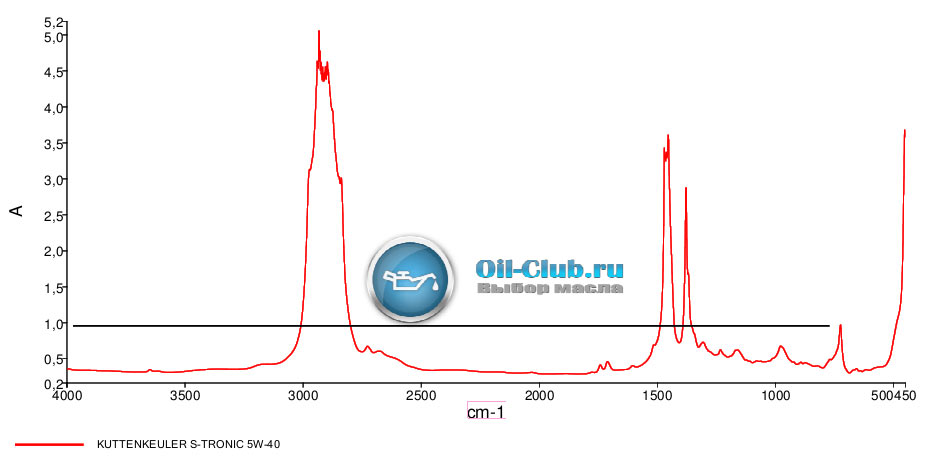

ИК спектр Фурье показывает нам что в масле использован чистый гидрокрекинг, + возможно даже чуть ПАО (пик высоковат).

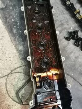

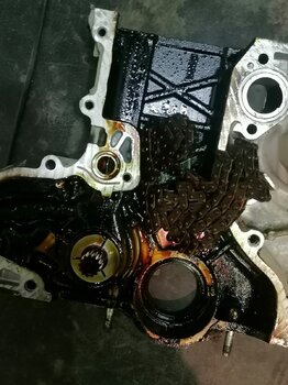

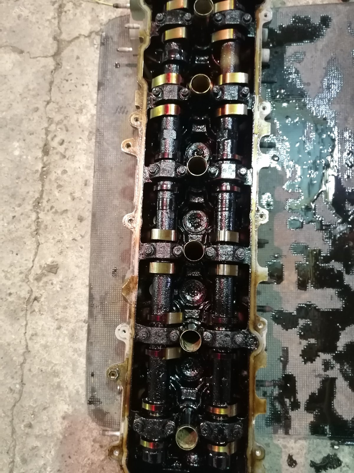

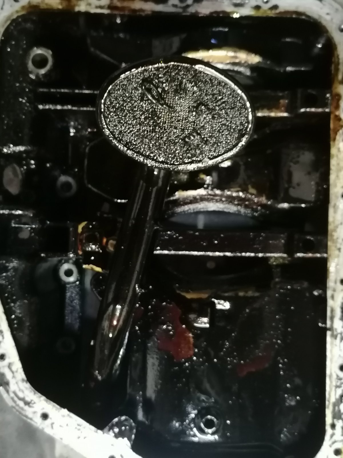

Масло гавно. 4 года заливал результат на фото
7 минут назад, Азим сказал:
Масло гавно
5 минут назад, Азим сказал:
Это после заливки сабжевого масла?
Да
2 минуты назад, Styler сказал:
Да 4 года стуканул. Пробег 200 000
1 минуту назад, Азим сказал:
А ничего что это совсем не для Тойоты масло?
1 минуту назад, Styler сказал:
Я заливал 10 40
Менял через 5000 7000. А для чего тогда эт масло
Наши сдесь рекомендует это масло именно для Тойоты и все заливают в последнее время очень много жалоб
9 часов назад, Азим сказал:
Я заливал 10 40
Здесь же про 5-40.
А так да, вам продают говно. :biggrin:
Изменено пользователем знаток
Азим уберегу от поспешных выводов, я когда то так же про Eneos сказал "масло гавно! Засрало мне весь двигатель!"
потом изучил тему и понял что масла не моют старые отложения, мотор был засран до Eneos просто ранее его не вскрывал и вскрыл только на Eneos. Что было ДО - неизвестно.
Плюс еще и на хорошем масле можно неправильными интервалами смены засрать мотор.
В общем разобраться надо. :)
На своем Пассате В5 V6 в течение ряда лет заливал это масло с интервалами 7000-9000 км - вскрывали крышки с целью замены маслосъёмных колпачков и заодно натяжители, цепи .... - чистейший двигатель (фотографии нет). А те фотографии разобранного двигателя, что представлены выше - просто жуть !!!
