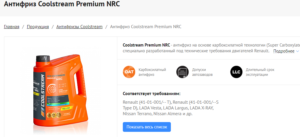

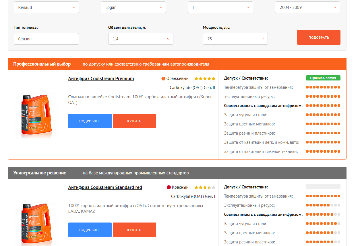

13 сентября 20242 г 2 часа назад, Андре-Л сказал: Осталось купить в правильном месте Где дешевле - там и купить. Никто его не подделывает, прибыль невелика, куда проще какую-нибудь "аляску" по баклашкам разливать и продавать в придорожных ларьках. Изменено 13 сентября 20242 г пользователем Boris46

14 сентября 20242 г 6 часов назад, coronamark2 сказал: А если менять через шланги расширительного бачка? То все сольется и заместится (как жижа в ГУРе) ! Заехал сегодня в пару сервисов по замене жидкостей, поспрашивать . Сказали, что логане всё слить не получится , либо снимать помпу и то не факт что всё досконально вытечет и выдуется. Вот этот остаток надо будет вымывать ( проталкивать водой) ,а воду выталкивать парой литров антифриза, либо сразу без воды , толкать антифризом. Но у меня логан древний , какое давление сможет выдержать, хз,,, мне сказали что толкают обычно 2-я барами, резинки выживут или нет.. Наверное самотёком спокойнее , не торопясь... А так, заказал на ОЗОНе две канистры по 5л. за пару отдал 2716 руб. Изменено 14 сентября 20242 г пользователем Андре-Л
