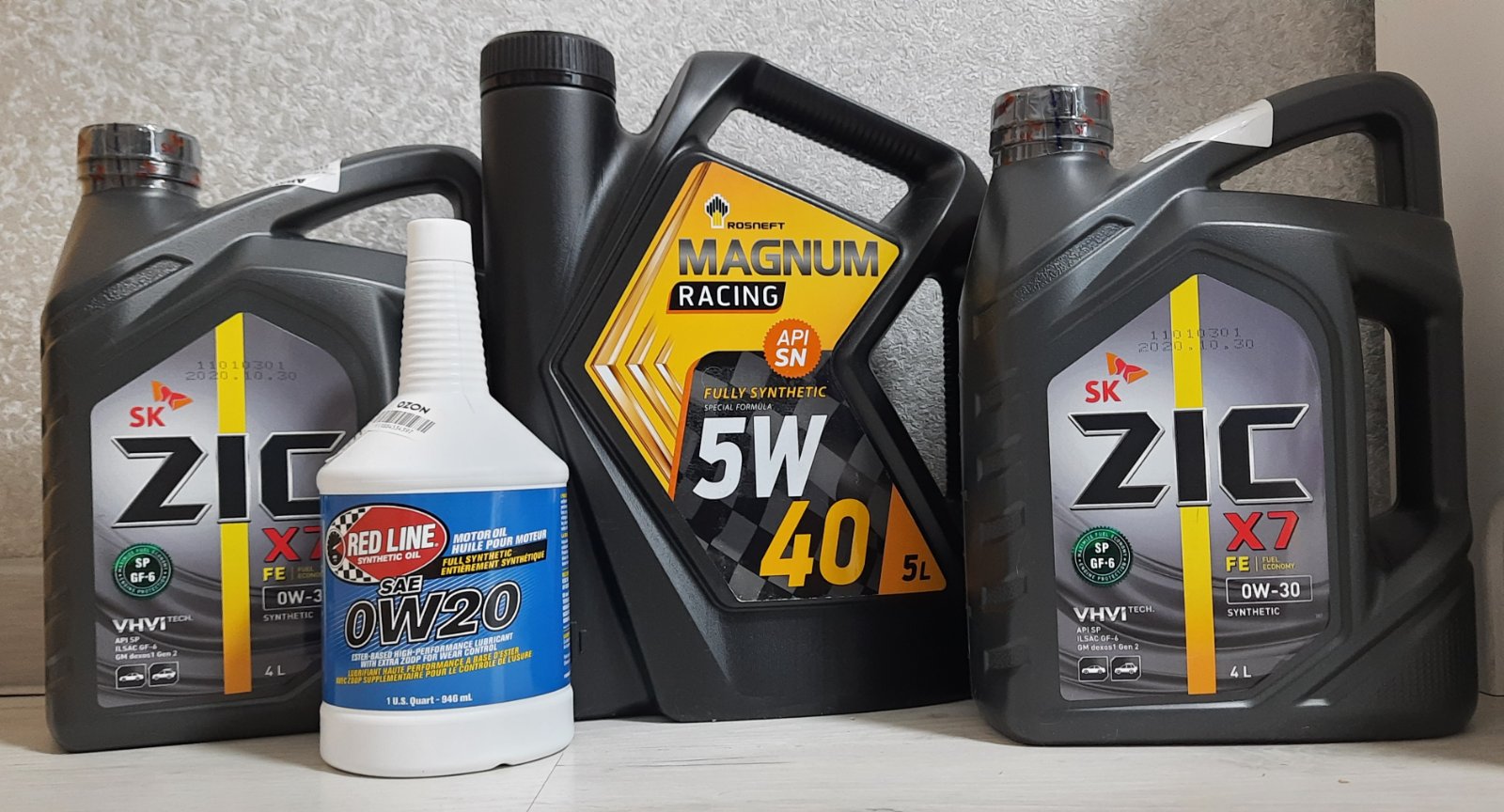

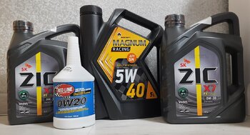

мин 242 Опубликовано: 20 марта 2016 Поделиться Опубликовано: 20 марта 2016 Размещаем фото,можно с перечислением,своих запасов. Пустые канистры просьба не включать :-) 2 Цитата Ссылка на сообщение Поделиться на других сайтах

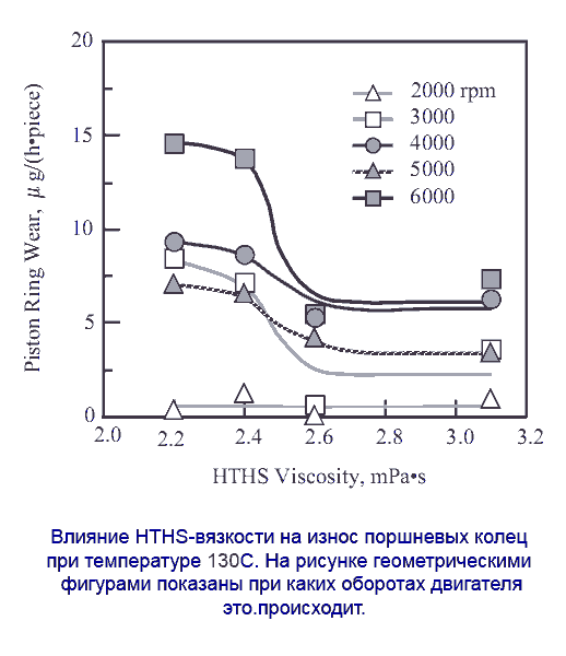

mihail026 4 783 Опубликовано: 5 октября 2021 Поделиться Опубликовано: 5 октября 2021 Kalinidos Скрытый текст 15 часов назад, Kalinidos сказал: Я б в шеснарь край А5 заливал. Именно так завод и обозначает. В рекомендациях только два масла с hths>=2,9мПа*с. Всё что ниже - самодеятельность за свой счёт. 3 Цитата Ссылка на сообщение Поделиться на других сайтах
Elrus 5 905 Опубликовано: 5 октября 2021 Поделиться Опубликовано: 5 октября 2021 1 час назад, mihail026 сказал: Kalinidos Скрыть содержимое Именно так завод и обозначает. В рекомендациях только два масла с hths>=2,9мПа*с. Всё что ниже - самодеятельность за свой счёт. Это откуда такая чудная таблица? 0 Цитата Ссылка на сообщение Поделиться на других сайтах
mihail026 4 783 Опубликовано: 5 октября 2021 Поделиться Опубликовано: 5 октября 2021 Elrushttps://q8oils-russia.com/news/masla-s-nizkim-znachenie-hths/ 1 Цитата Ссылка на сообщение Поделиться на других сайтах

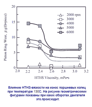

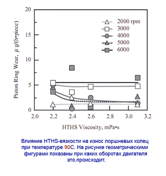

Популярное сообщение veev2 3 262 Опубликовано: 5 октября 2021 Популярное сообщение Поделиться Опубликовано: 5 октября 2021 mihail026 Elrus 5 Цитата Ссылка на сообщение Поделиться на других сайтах

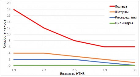

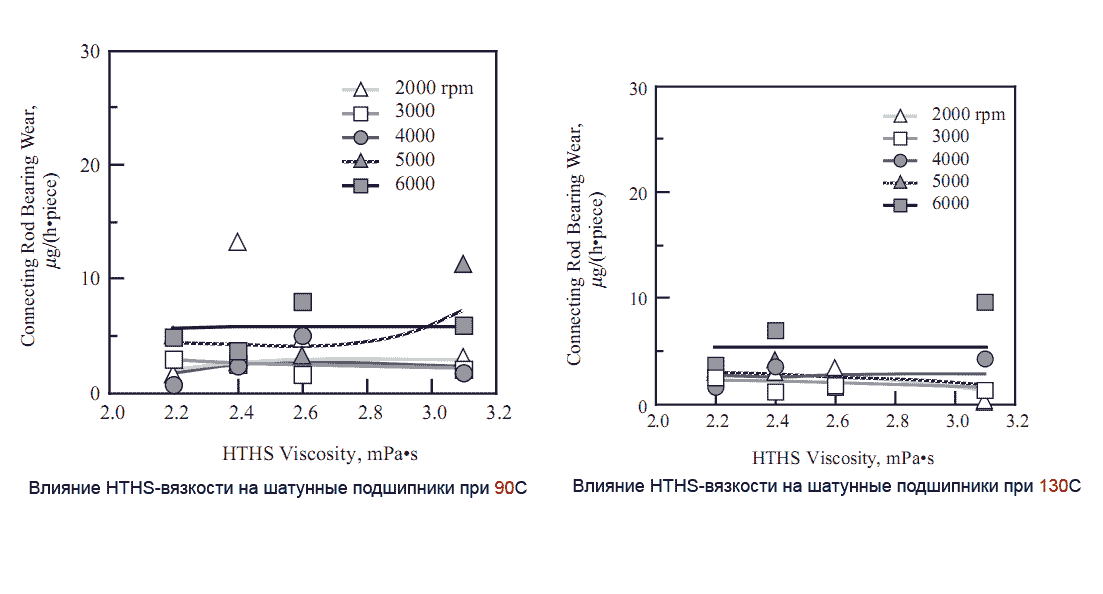

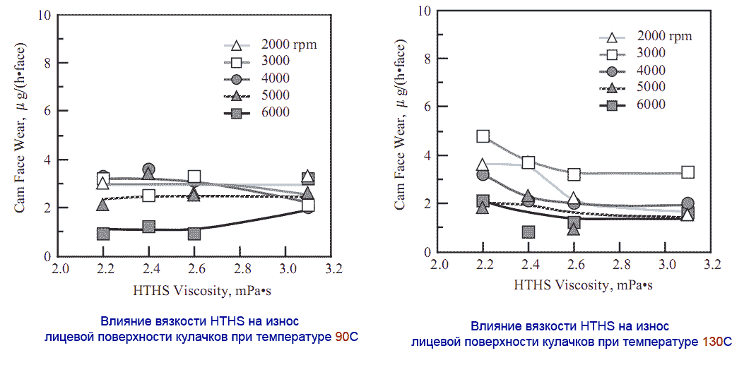

Optovik 3 811 Опубликовано: 5 октября 2021 Поделиться Опубликовано: 5 октября 2021 4 часа назад, mihail026 сказал: Kalinidos Показать содержимое Именно так завод и обозначает. В рекомендациях только два масла с hths>=2,9мПа*с. Всё что ниже - самодеятельность за свой счёт. И правильно говорил SAE... , что HTHS 2,6 подходит практически всем при ограничении по мощности и моменту. По этому графику видно, почему у дизелей скучные анализы. Износа нет, совсем, ни где... 1 Цитата Ссылка на сообщение Поделиться на других сайтах
