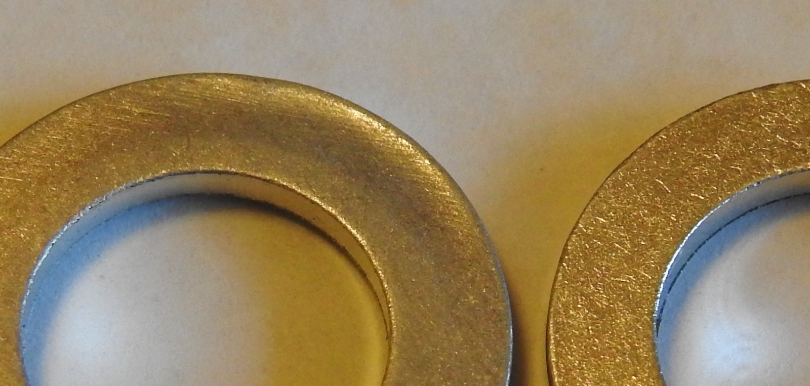

Дело в том, что торгует ими всего три поставщика, из которых только ОДИН с вменяемыми поставками. Причем...у него нет тайп2! А когда я определял для себя эмпирически официального продавана от Хондыы, выбрал пару-тройку, у которых есть весь ассортимент масла и антифризов Хонда. Вот зачем поставщик завозит мотоантифриз, но не завозит более популярный автомобильный? Кстати, с оценкой не ошибся. Даже такая мелочь, как шайба сливного болта от дешевого непонятного поставщика пришла кривая и из другого материала, чем от двух, мною выбранных.
Стакой шайбочкой "Хонда" как слева, масло может сделать и "пассат".
