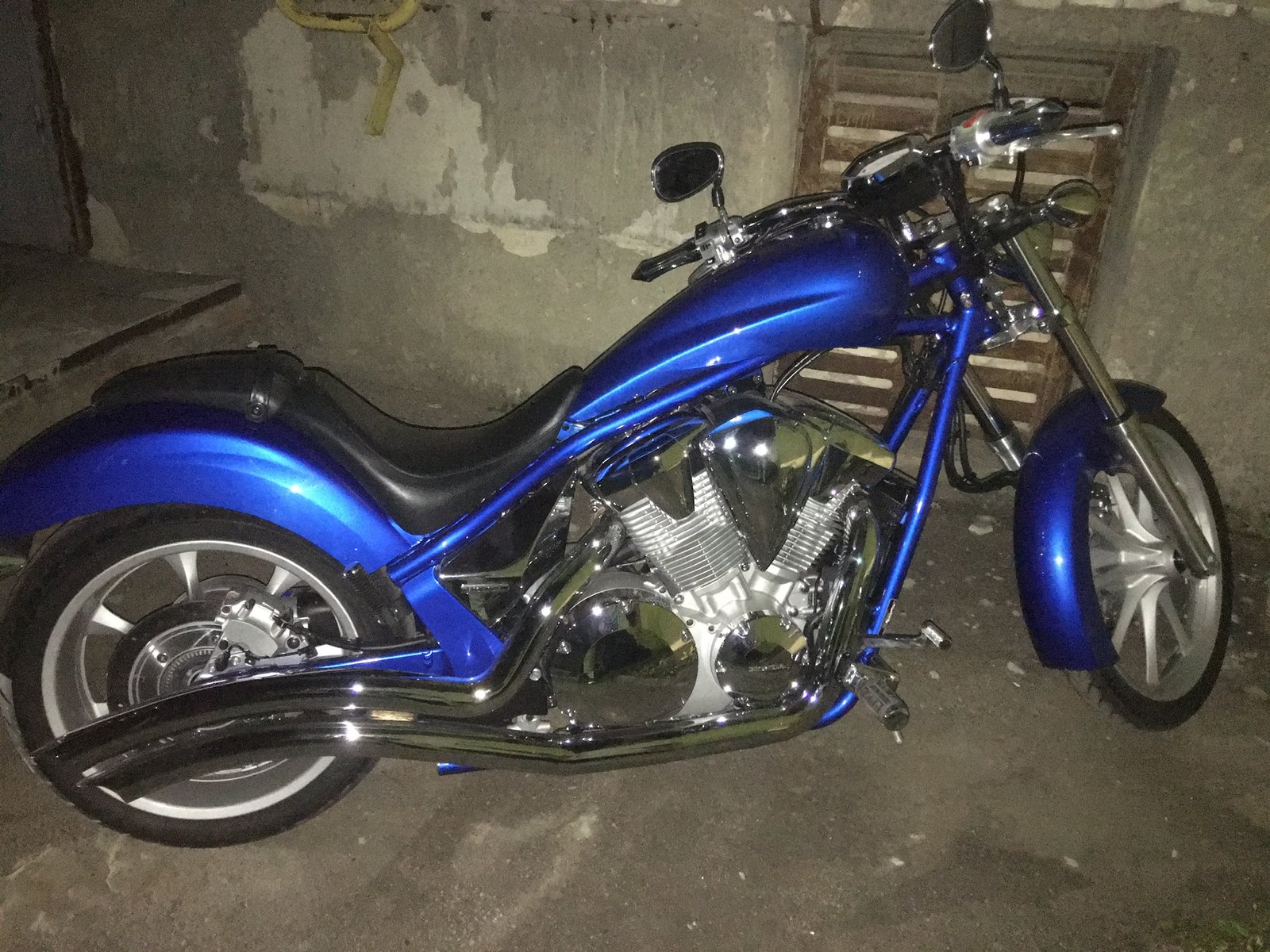

kastett антифриз Honda type 2(он же синий) выпускается уже давно, у меня в книге от 2008 года он уже рекомендуется. Я так понимаю вы не первый владелец, и предыдущий уже скорее всего менял антифриз. Если в мотоциклах хонда тоже рекомендует Type2, То там может залит быть силикатник любого производства. А это уже недопустимое смешивание.
Моё мнение промыть водой и сделать красиво.
Насчёт нарушенной концентрации концентрата к воде, в плане мотоцикла не имеет значения как по мне. Больше воды ведёт к лучшей теплопроводности, но теряются тепмература замерзания, что не имеет значение. Ибо в -25 вы вряд ли рассекаете на мото.
kokos_Мот только взял. На вопрос, предыдущий владелец ответил, что антифриз залит Honda, но по ощущения он кроме масла ничего никогда и не менял (правда, и пробег соответстующий), то есть, скорее, просто он так же думает, что там-заводской. Но предложенное решение-да, наверное самое разумное.
kastett скинь полное название мотоцикла, год 2012 как ты указал. Хочу мануал посмотреть :)

kokos_
Honda VT1300CXA Fury Ждите отработки в мотоветке)
По мануалу там, что хочешь не силикатное.
Изменено пользователем kastett

1 час назад, kastett сказал:
рекомендация Хонды для вашего мотоцикла, антифриз Pro Honda HP, пишут что он содержит органические ингибиторы и не содержит силикатов, но может содержать фосфаты(о них упоминания нету).
Т.е. это видимо отдельный продукт под мото тему. Пишут, что он имеет зелёный цвет.
Я так понимаю вы купил Honda type 2. Предполагаю, что его можно будет использовать в замен оригинальному, но мануал имеет приоритет.
36 минут назад, kokos_ сказал:
А где почитать такие подробности по модели? Я звонил дилеру даже, там все деревянные по пояс. Жидкости льют всякие Мотюли, про допуски-даже не знают, что это такое. Антифриз тоже льют вот этот синий, и все, про другой они и не слышали.
Ну и получается...антифриз с завода этот самый HP, наверное, еще в моте. Интересно, что сейчас в моты советуют? Не окажется, это как у Тойоты/Лексуса, розовый пришел на смену красному, и он более долговечный и, в принципе, перейти на него-гуд.
