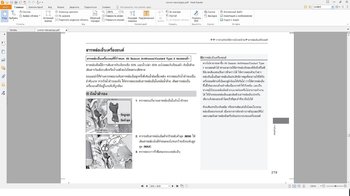

Вот например сингапурский мануал на джаз. Автопроизводитель однозначно рекомендует type 2.
3 минуты назад, kokos_ сказал:
Да мало ли что предлагают не до магазины.
Вот только законодательство по поводу товарных знаков никто не отменял.  И фирма, которая эту жижу производит -дочерняя той компании, что миксует Esper.
Barmaley людям, которые владеют Хондой по сути это ничего не даёт. У нас есть мануал, которые предписывает конкретное, так же сколько я уже смотрел эти предписания одинаковы для всего мира.

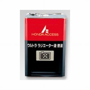

Есть вот такое)
Не знаю стоит ли рисковать. Абсолютно никакой информации. Готовый или концентрат. Вроде концентрат.
1 минуту назад, Olejik сказал:
И не надо.
Barmaley я так понял, что это концентрат какого-то оригинального антифриза только для внутреннего рынка Японии. Т.к. нашел его на японском аукционе и на емехе есть. Была бы уверенность, что там обычный Type 2 и розлив не старше 4-5 лет, то наверно заказал бы.
Хотя с другой стороны с ценой в 2000 за 1л никакой выгоды и нет по сравнению с покупкой разбодяженного Type 2 в 5л канистрах:DD даже наоборот скорее:D
