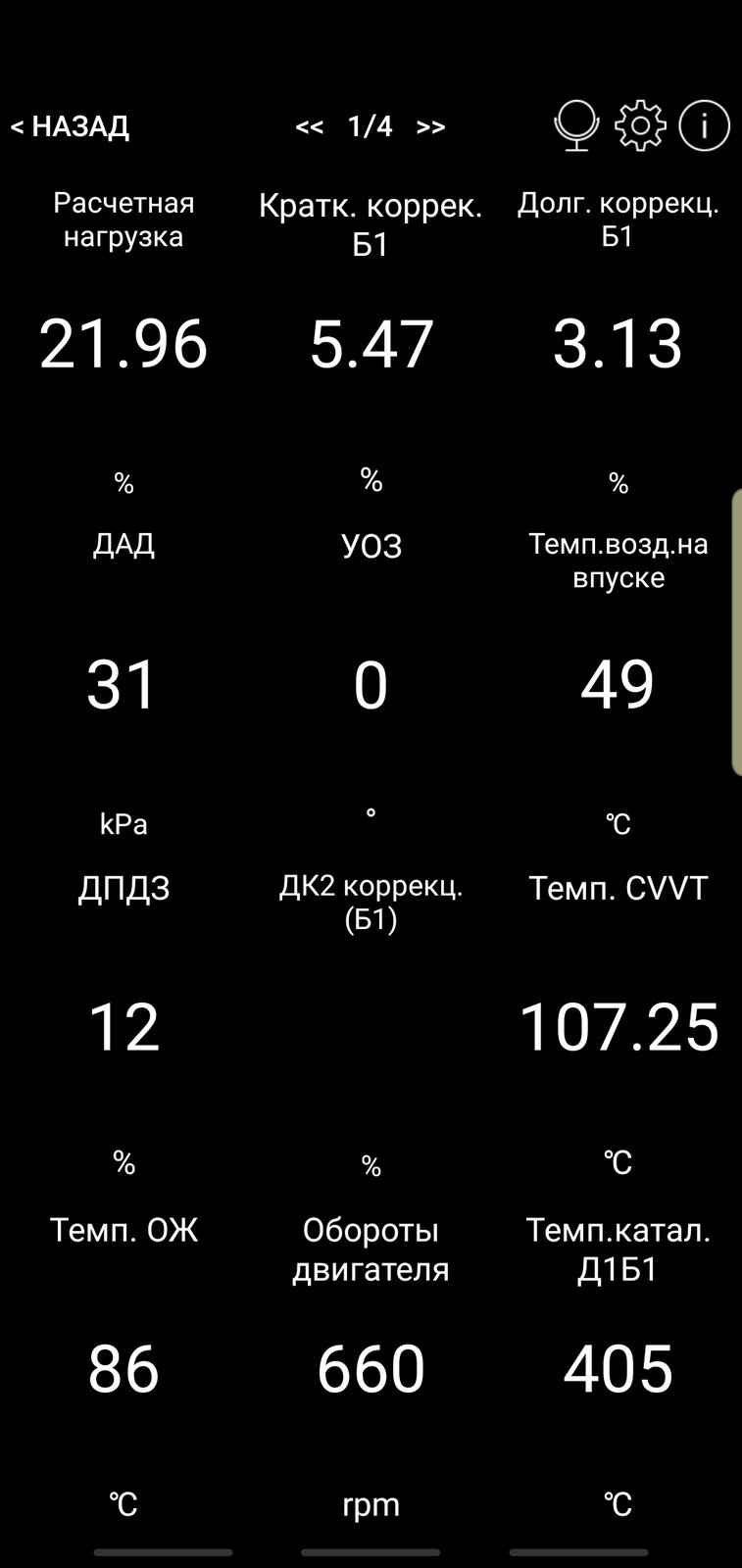

Вчера поездка на дачу была, пока эффекта особого не видно, а температура масла у меня действительно не такая точная как у Евгена показывается. На улице было +14.
Там если посмотреть на график было 111, прос перед тем как заглушил забыл скриншот сделать, минут через 10-15 завел  и сделал скрин, немного остыло. Так что это скорее оценочный показатель, но не точный.
Крета 1,6 акпп 2017г. двигатель G4FG.

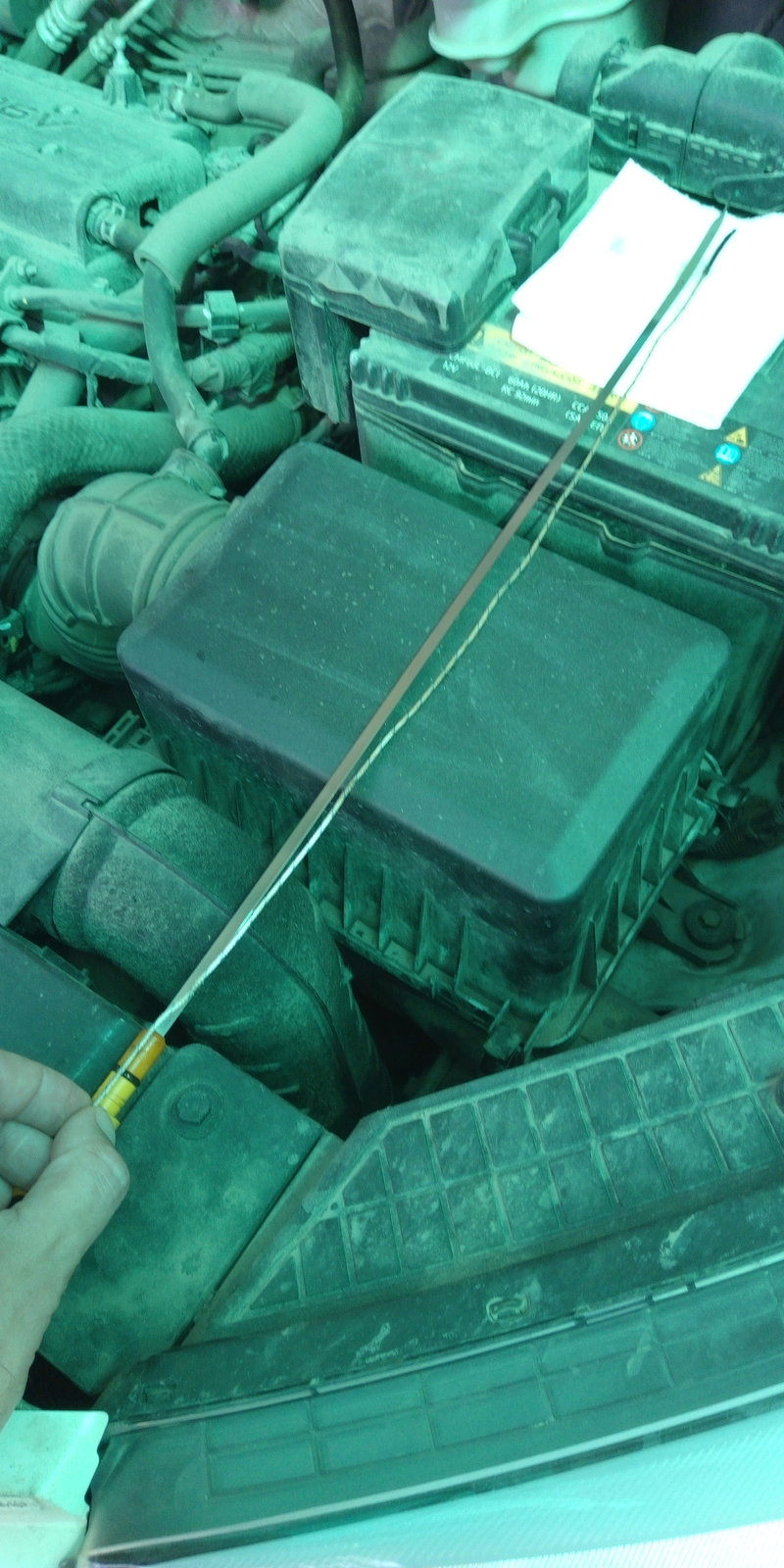

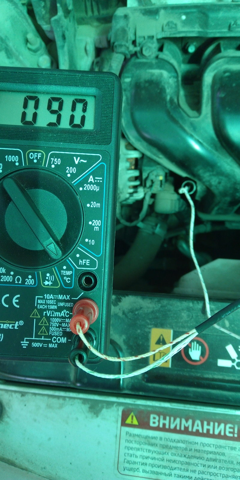

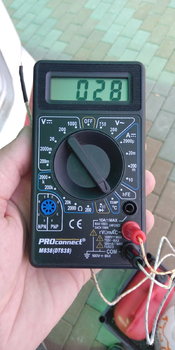

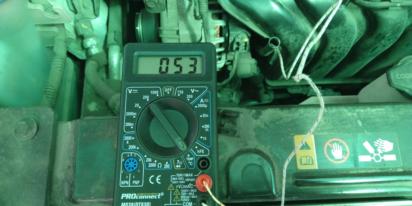

Ещё раз померил термопарой температуру масла и замерил длину по щупу, где термопара  выдаёт температуру аналогичную с температурой на проге.
По порядку: темп. воздуха, темп. примерно в середине, температура в поддоне, замер длины термопары по щупу, тем. на проге.

IMG_20190814_121131.thumb.jpg.67700e053e9515db9a079cd53cf5d7da.jpgScreenshot_20190814-120839.thumb.png.dd040f701772da38c4a9b3df9178e40e.png
И вот из наблюдений, если опустить термопару чуть ниже (где то от 3 до 6см.), то температура падает примерно на 4гр.
п.с. я не в курсе какая глубина поддона и какое расстояние от точки максимум на щупе до низа поддона, может кто прояснит:pardon:
Евген 48 Я измерял температуру и максимальная температура была чуть короче щупа, если вставлять глубже,то действительно температура падает.
