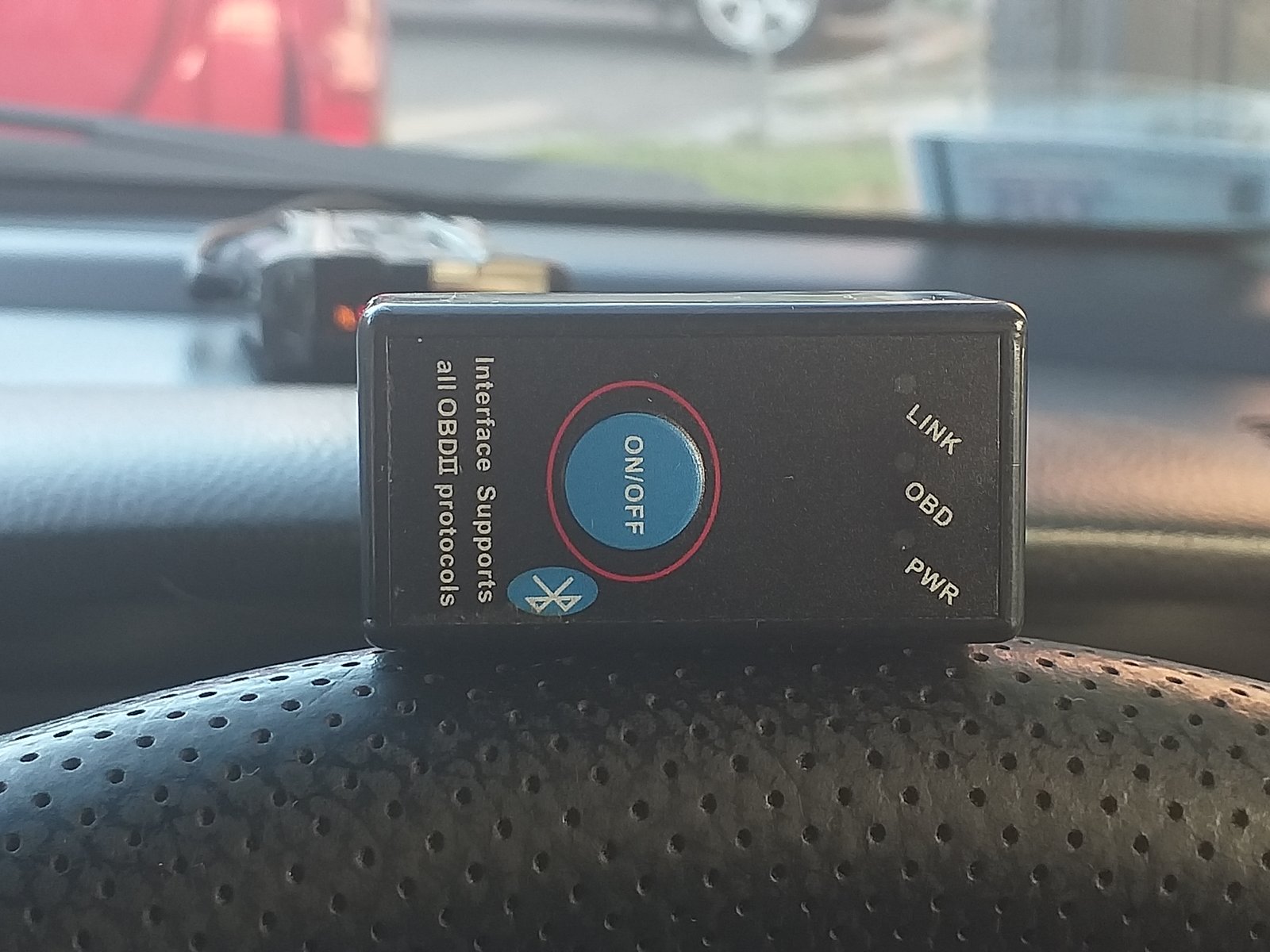

9 часов назад, fareastwood сказал:
У мя вот блютусный с кнопкай
Во, у меня такой же, уже лет 7 ему, живучий и вообще не тупит)
Изменено пользователем Hazy_nsk

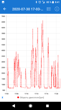

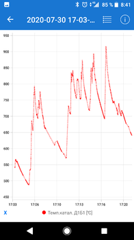

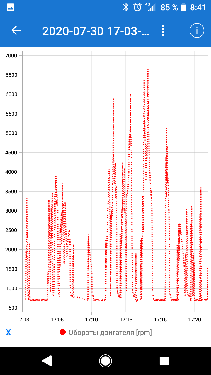

Вчера по объездной чуть проехал. Влючил темп каталика. В планах каталик первый убрать, посмотрим как изменется!
Screenshot_20200731-084059.png Screenshot_20200731-084125.pngScreenshot_20200731-084136.pngScreenshot_20200731-084156.png
Изменено пользователем 8sl6

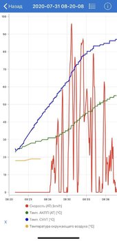

Утром на работу. 6 км. За бортом 24 гр. Кондер включил через пару километров.
Изменено пользователем Iлья
