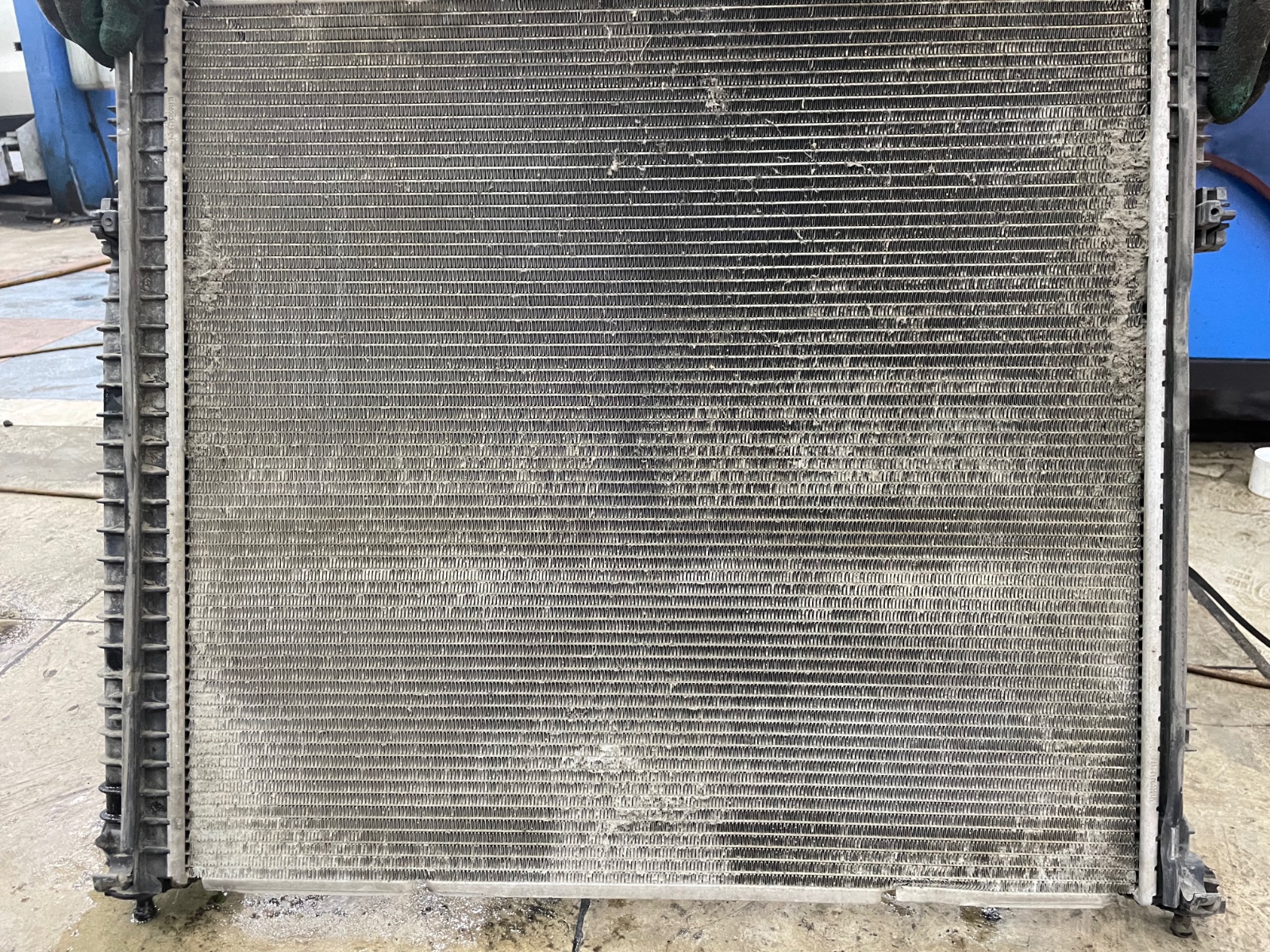

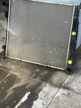

Решил помыть радиаторы. Между радиаторами не было, но песка и грязи вымылось с ведро! Посмотрю что стало с температурой!
Finik не знаю, может, фото такое, но передний радиатор я бы уже не мыл, а новый ставил.
3 минуты назад, Sergianni сказал:
Не знаю что Вы там увидели, но я косяков не вижу, норм бу радик.
2 минуты назад, Sergianni сказал:
Elrus мне кажется, что много замятых сот.
На втором фото?
Оно не чёткое очень, или вы про яркие белые вмятые полосы?
