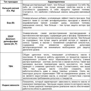

ну, и вот для закрепления материала от Руслана Нафиева.. post-18721-0-93685800-1455646733_thumb.jpg
