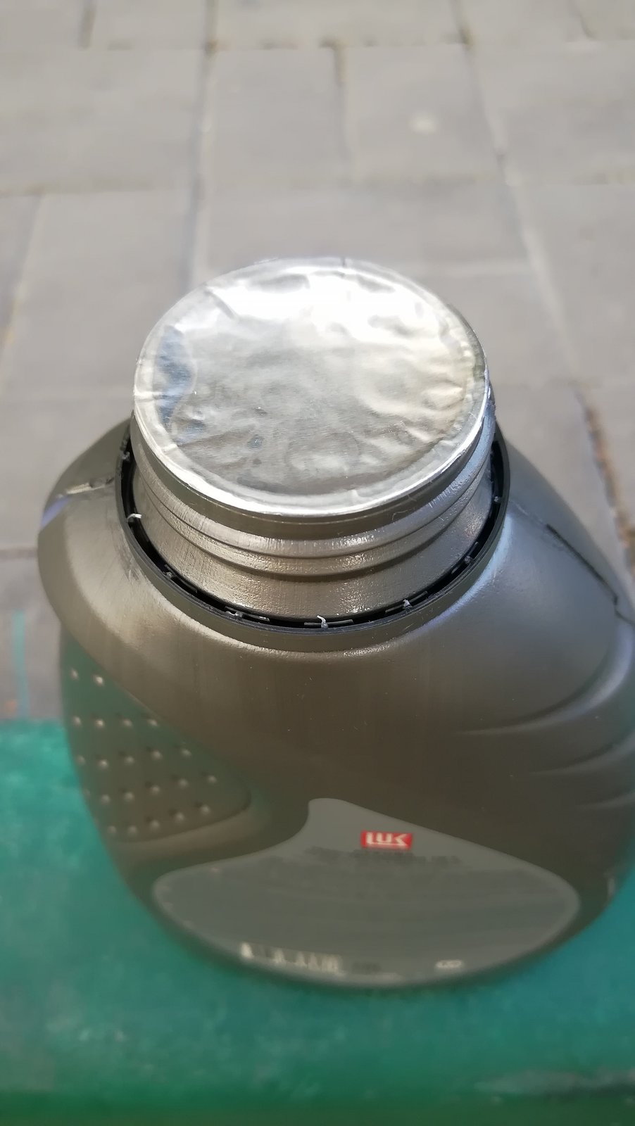

Купил данное масло в канистре 4л и 1л. Закинул в багажник лёжа. Литрушка протекла на резиновый коврик, чудом не перетекло на обшивку! Вовремя почуствовал запах в салоне!
Вскрыл крышку, есть фольга, течет из-под фольги. Будьте аккуратнее!
Это ж не подделка?
