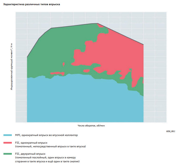

dimcher 80 Опубликовано: 10 февраля 2016 Поделиться Опубликовано: 10 февраля 2016 Double injection during intake stroke (DII) is an efficient way to suppress super-knock in test engine. The simulated results indicate that DII can shorten spray penetration, suppress fuel droplet attached on piston top and cylinder liner. у моего TSI как раз в зоне LSPI идет двукратный впрыск. Как-то спокойнее стало, может ВАГиновцы все-таки учли этот момент и могут бороться с LSPI правильным управлением впрыском 0 Цитата Ссылка на сообщение
