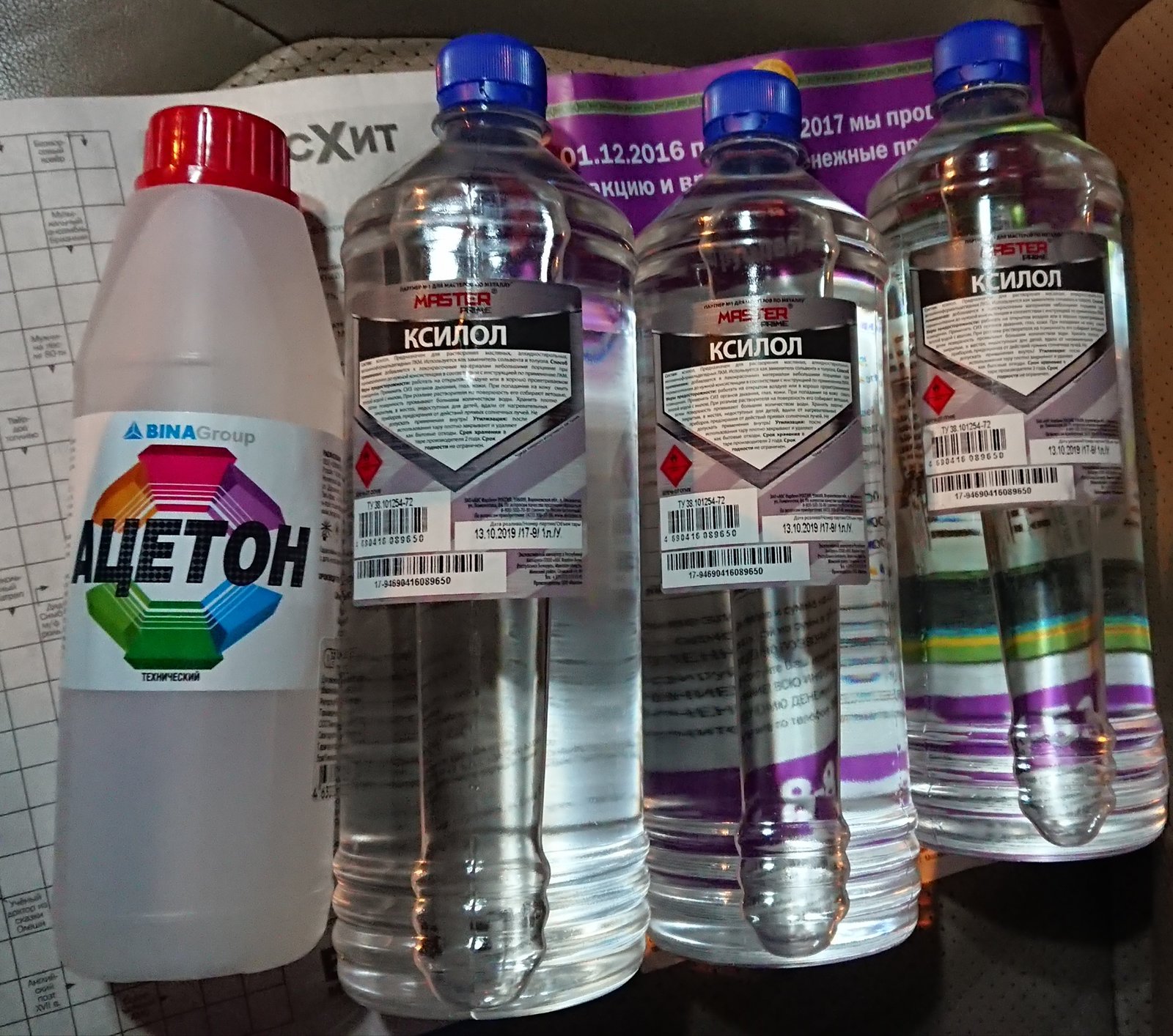

Короче из прошлой смеси, было 82л (2л ксилил, 1л ацетон, 2л 646), скатал ≈30л смеси. К ≈50л остатка бодяги долил 3л ксилола и 0.5л ацетона _20191212_224626.thumb.JPG.dcffe8d175dee197544dacfb902c0d1c.JPG наверх 26л 92 (белнефтехим). Еду,  изменений в бодяге не чувствую.
Изменено пользователем veev2
1 минуту назад, veev2 сказал:
Так а если на высоких передачах мотор ниже 1500 оборотов не крутить и напротив в отсечку не загонять, то разницу сложно поймать. Единственное, ксилол помимо высокого ОЧ также имеет высокую плотность (выше солярки) и очень высокую теплотворность (калорийность). Поэтому если добавлять в бензин только его в количестве до 5% от объёма бензина, то можно почувствовать заметное увеличение тяги на низах и средних оборотах, а также снижение расхода топлива, если корректно сравнивать в равных режимах. Минусом идёт небольшое увеличение нагарообразования.
