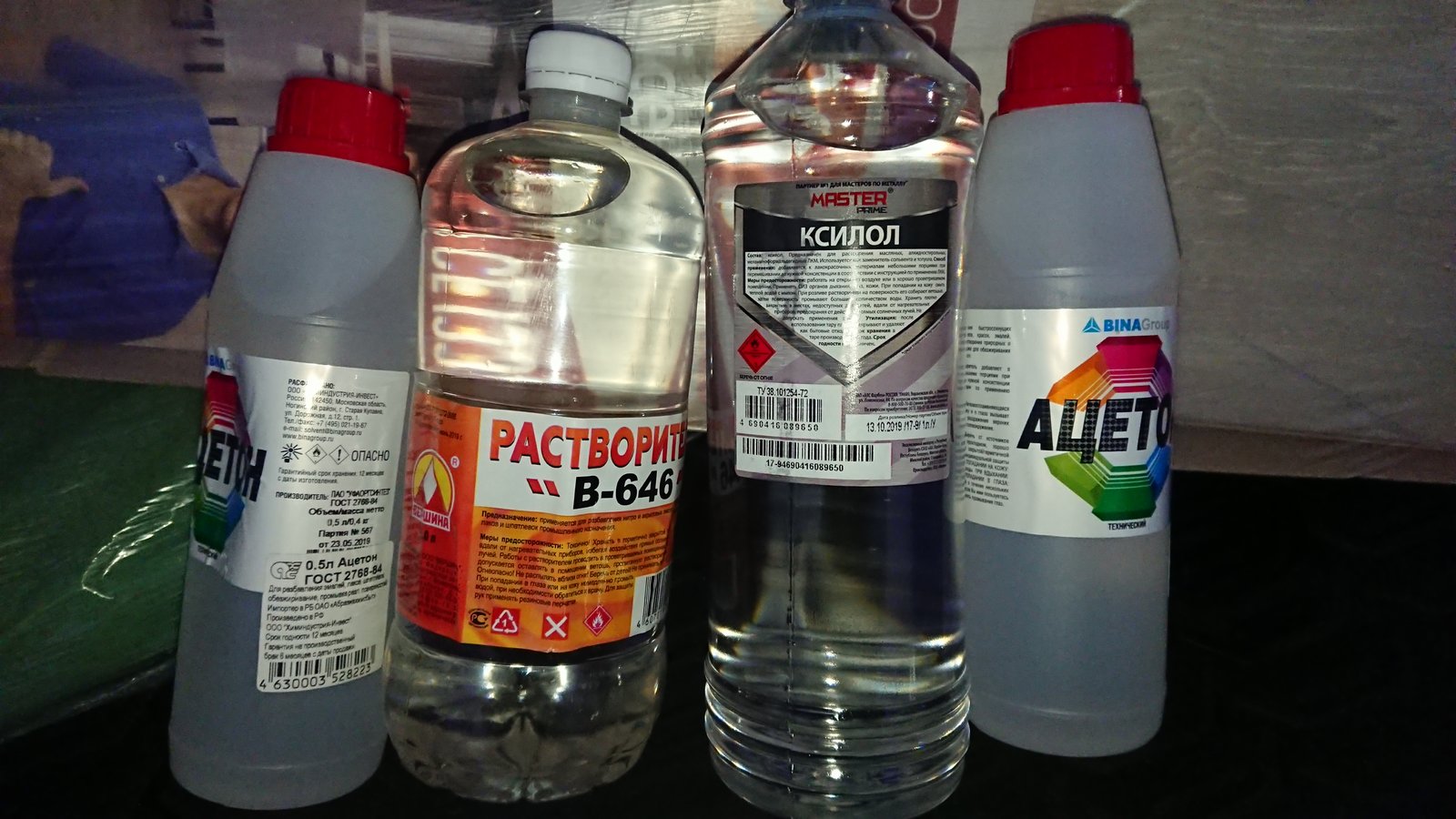

сегодня попробую 1л ксилола+0.5 л ацетона(так проще отмерять объем) на полный бак.
Попробуйте сначала 1 л ксилола и 250 мл ацетона, поездите день-другой, оцените смесь, а потом долейте оставшиеся 250 мл ацетона, проверьте, станет ли лучше, очень интересно. Если не станет, то "зачем платить лить больше?")))

Наверное попробую позже 1л ксилола + 1л 646 + 1л ацетона (бак82л)
Vanger1 на следующий бак попробую1л+0.25л, на этот уже 1л и 0.5л приготовленны)

Vanger1 СИНТЭКС залил 1л ксилола, 1л ацетона, 1л 646(вершина) Сверху 64.71л 92
Только что, veev2 сказал:
ну может и проявится что-то... я как раз 3 литра ксилола лил в 50 литров 92-го бензина, лет так 5 назад... приход ощутил.
кстати, 646-й тоже может понравиться. хотя качественный 95-й интереснее, чем 92-й с такими примочками...
Vanger1 СИНТЭКС вечером прихода не почувствовал, правда почти и не ездил.
Утром залил ещё 1л 646(химик), указанный состав: более 30% толуол, 15-30% ацетон, изопропиловый спирт 15-30%, бутилацетат 5-15%
По данным попометрии, сейчас вроде маленький приход есть, но это не точно. 100% намного хуже 98, с 95 пёс его знает наверное хуже, и вроде машинка(двс vq35de) не такая ватная как на просто 92.
СИНТЭКС экономической подоплёки вообще никакой нет, с этой бодягой 92 выходит дороже 98 и чуть-чуть не дотягивает до 100. Просто на 92 приход более заметный, когда он есть конечно.

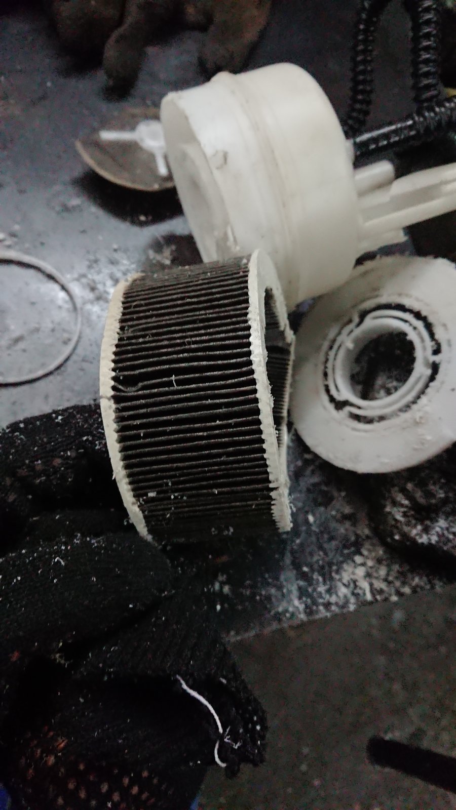

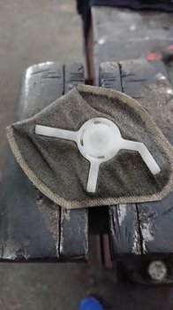

По поводу агрессивности, на днях менял топливный фильтр в топливной станции, после того что заливал (тута и здеся) все в норме, от слова совсем.
Это топливный и сеточка бензонасоса после 45-55к км
Изменено пользователем veev2
7 минут назад, veev2 сказал:
я на 80 ткм вскрывал, у меня вообще белая сетка-фильтр была без каких-либо загрязнений...
СИНТЭКС на 70к км вскрывал родной(только бенз 95-98) вот там было грязно, а тут норм можно сказать. По чекам с заправок, на 50к км уходит ≈6900л бензина, подозреваю что это не мало.
2 минуты назад, veev2 сказал:
для V6 3,5 норм:good3: если не трасса...
10 минут назад, СИНТЭКС сказал:
Имел ввиду, что не большой фильтр пропустил через себя почти 7 кубометров бензина, а по расходу, да всё ок радует!)
