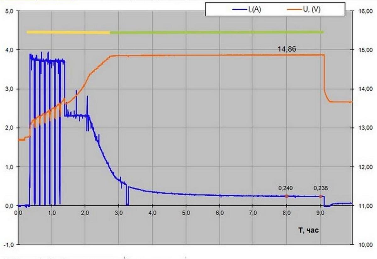

изменение цвета диода привязано к производной зарядного тока, а не к напряжению...
в свое время автор БЛки выкладывал здесь запись процесса зарядки с наложенной на него цветовой индикацией диода (она вверху)...
как видите, при выходе на максимальное напряжении 2-ой программы диод ещё светил желтым, потом долго зеленым и в самом конце замигал зеленым...

Самое интересное он сначала горит оранжевым потом желтеет и уже потом зеленым.
Зеленым -14.86 В.если по рис.
