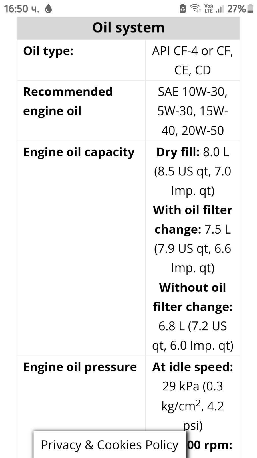

мануал: SAE 5W-30,
 АСЕА - В1,
 API - CF-4 или CF, можно также использовать API-СЕ или СD
использование другого масла окромя АСЕА - С2 приведет к повреждению каталитического катализатора.
Примечание:
1)для автомобилей Land Cruiser Prado c 10.2010 г. выпуска, оснащенных сажевым фильтром, допустимо использование моторного масла вязкостью 0W-30 для улучшения топливной экономичности и пусковых свойств в холодную погоду.
2. Используйте масло, рекомендованное производителем. Качество масла по API (без DPF) не ниже CD, CF, CF-4 Качество масла по Global DLD (без DPF) DLD1
 Качество масла по ACEA: для моделей с DPF C2
 для моделей без DPF  B1
 Качество масла по JASO (для моделей с DPF) DL-1

Подскажите коллеги! Если выбирать масло производителя Valvoline All Climate 5W-30 или Valvoline Synpower MST 5W-30 или Valvoline Synpower 5W-30 какое лучше для двигателя 2kd-ftv без сажевого фильтра. вроде любое, но какое лучше? По acea должны быть  b1 а это b4 знаю и осознаю
Изменено пользователем SergeyZ
Для вас нужен допуск API  CF... лейте .
