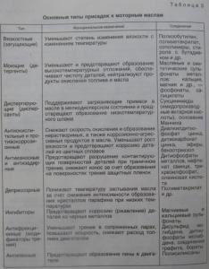

от том в каких нечеловеческих условиях работает масло в японских гибридах
Вроде как о том, что чем ниже вязкость используемого в моторе гибрида масла, тем чище мотор и больше экономия топлива, при более низком, чем у "не гибридных авто", износе ДВС(что, конечно, логично).
Вот фото со сборника "Автомобилист" 1989-1990 годов. Таблицы из статьи Бунакова. Думаю, будет интересно.
Изменено пользователем любопытный
