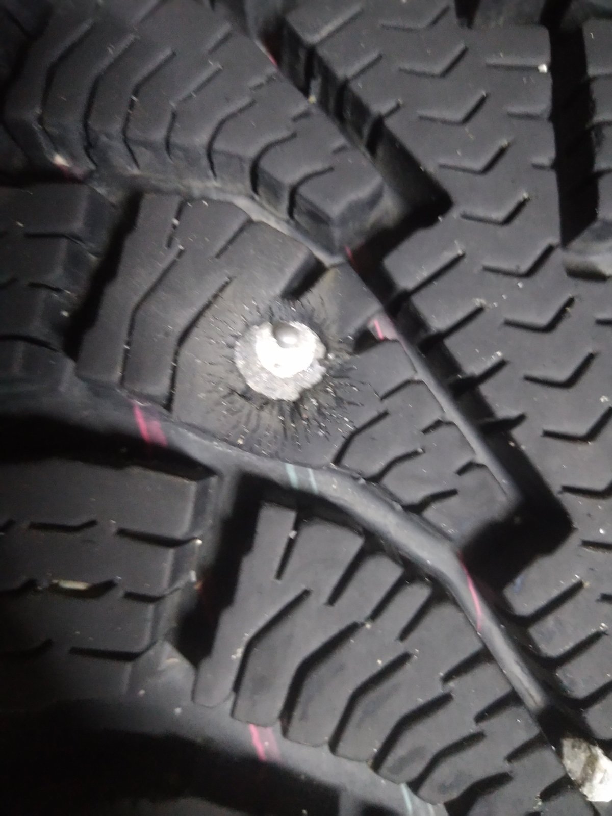

Шипы как криво стояли, так и стоят после зимнего сезона - не вылетели. прикупил на вайлдбериз ручной забиватель ремонтных шипов - забиваются ровнее, но не с первого раза, нужно приноровится, сама конструкция хлипковатая.
https://www.wildberries.ru/catalog/10504489/detail.aspx?targetUrl=EX&_ga=2.128186575.2131411284.1596033110-220044367.1583373512
перезимовавший шип:
