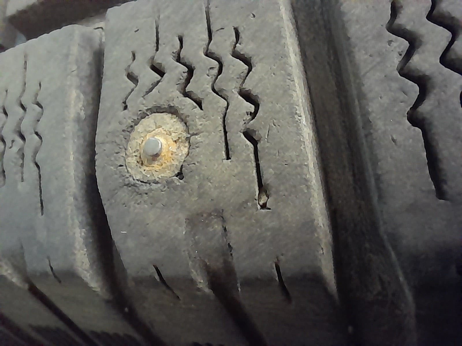

10-ю зиму откатал, машина  тормозит достаточно уверенно.
Остаточная глубина протектора 5-6 мм - все установленные вручную шипы на месте.

Ole Не надо, чтобы шипы торчали, повылетают. Можно в уровень протектора или чуть выше.  В момент касания колесо слегка проминается и шип итак вылезает.
12 часов назад, Игорь Лахта сказал:
Я так и делаю, ну еслт точно угадаю с глубиной. Вчера  этот "болт с гайкой" получил  и опробовал. Есть даже идея потачивать  оставшиеся  заводские шипы, те из них которые сильно торчат, но не знаю еще чем их можно сточит ибо сильно твердые.
  Резина вокруг шипов стирается и получается  "торчок", который из-за длины сильно расшатывается и либо сгибается, либо обламывается, работать нормально не будет. Его либо удалять, либо стачивать, пока еще не сильно расшатался.
   Еще прочитал  совет что старые шипы вообще все удалять, в другом месте - удалять только сильно расшатанные (это уже логичнее)
